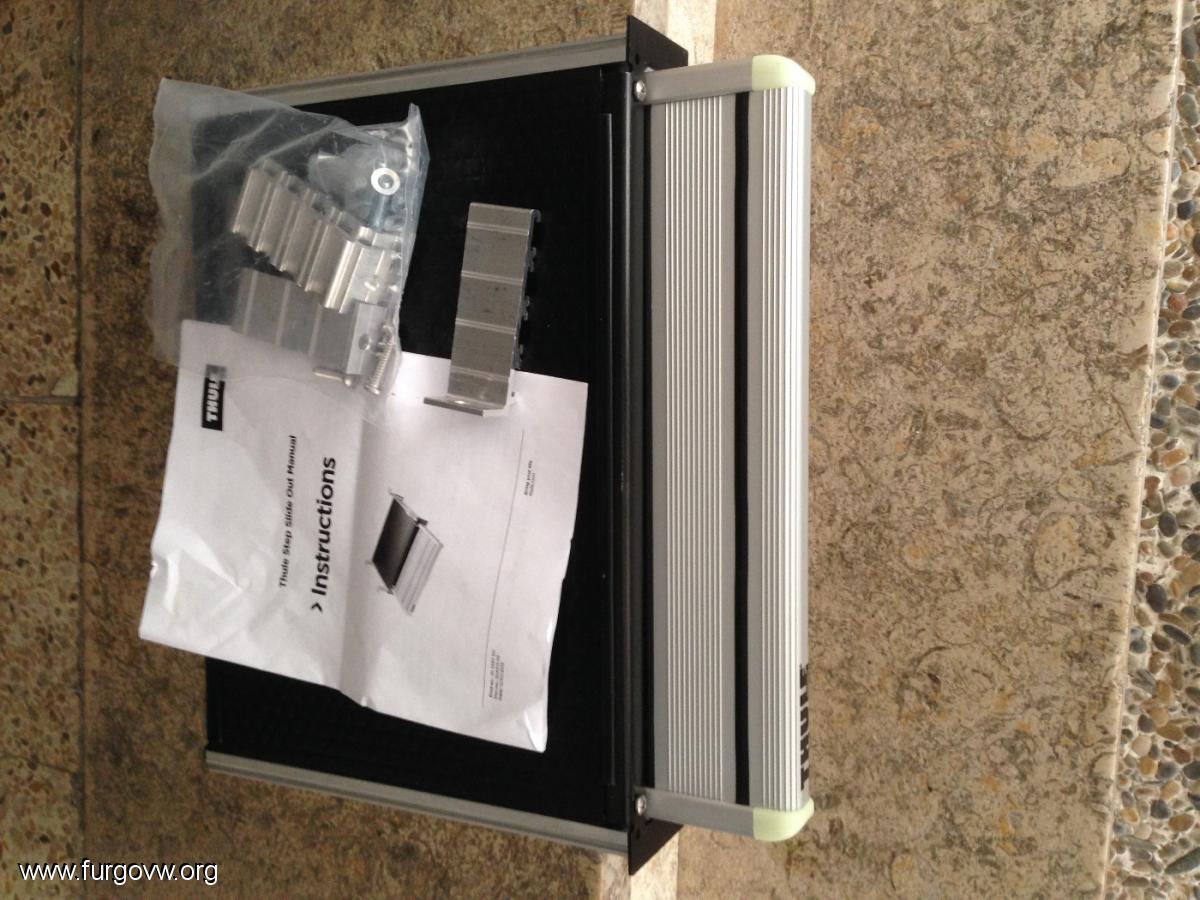

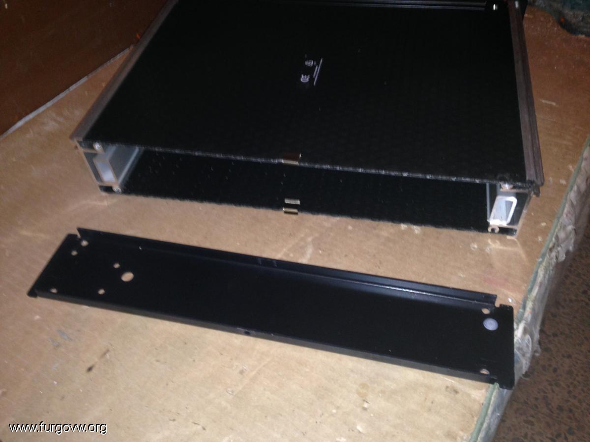

ESCALON ORIGINAL CON SOPORTES ,INCLUIDOS EL EL PACK

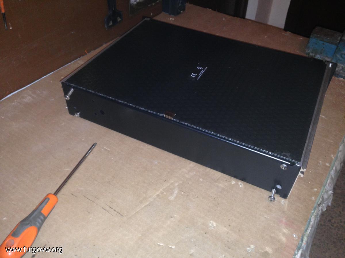

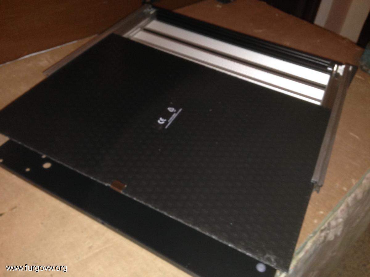

EN LA PARTE DE ATRAS LLEVA UNA TAPA CON CUATRO TORNILLOS,SE DESMONTA

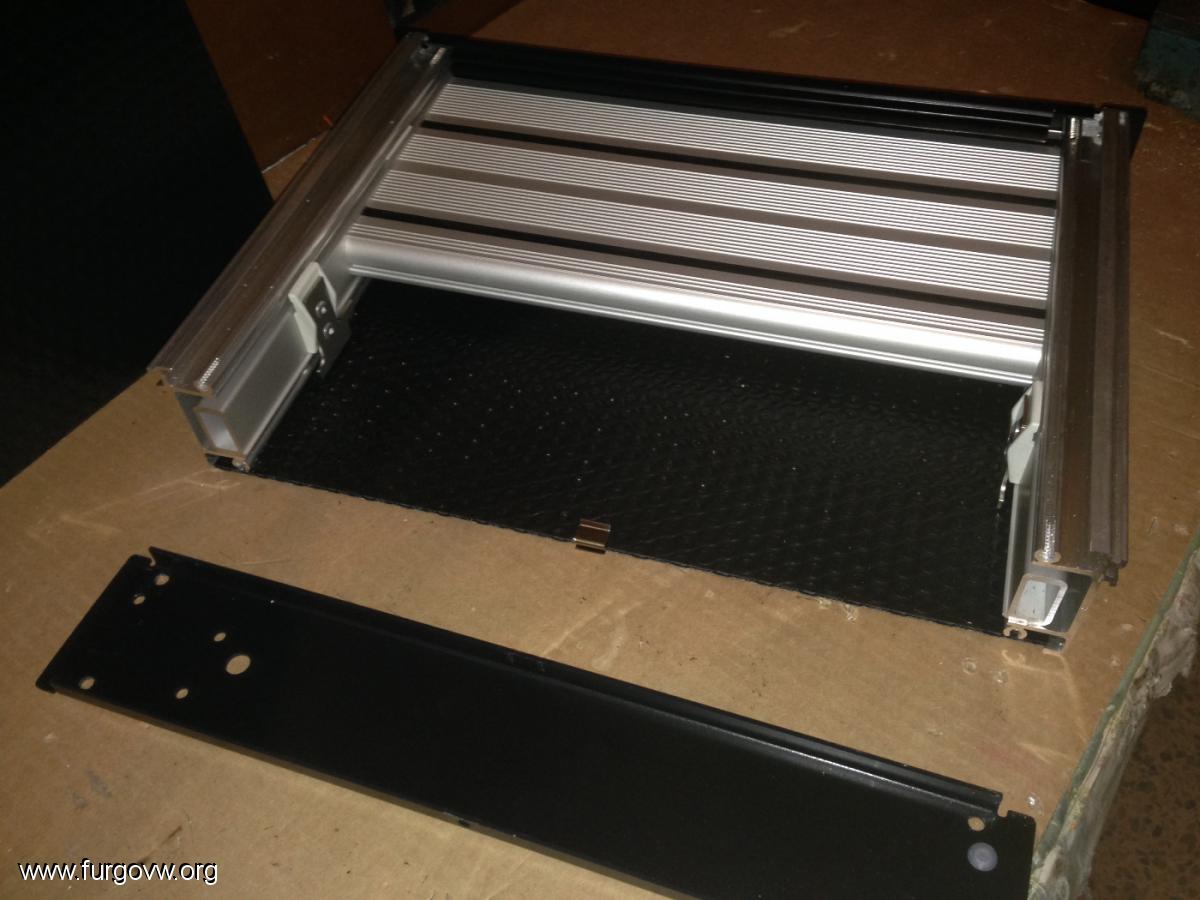

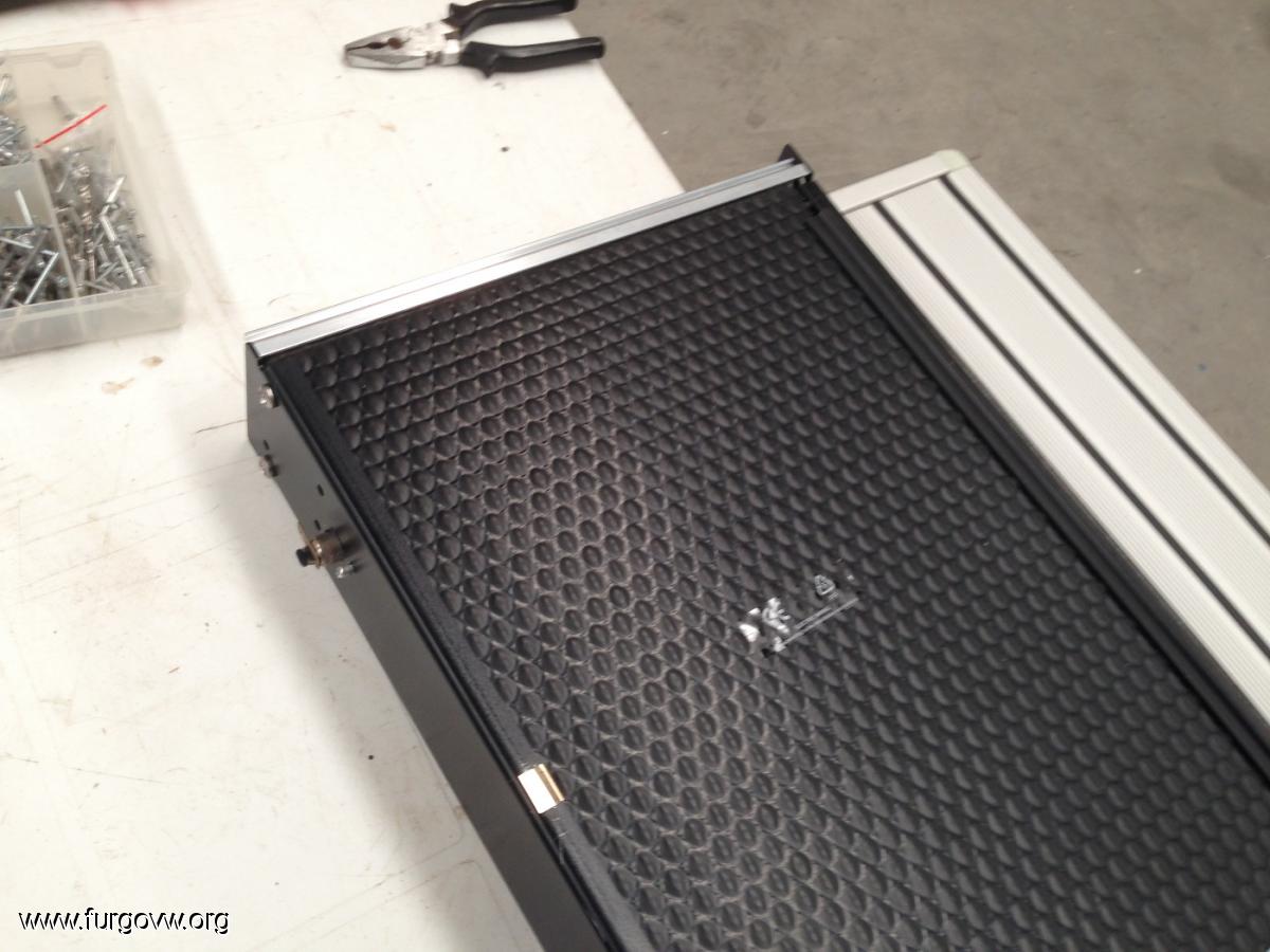

SE QUITA LA TAPA SUPERIOR

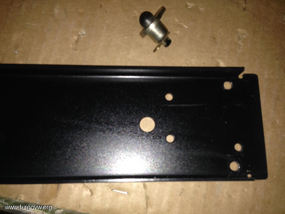

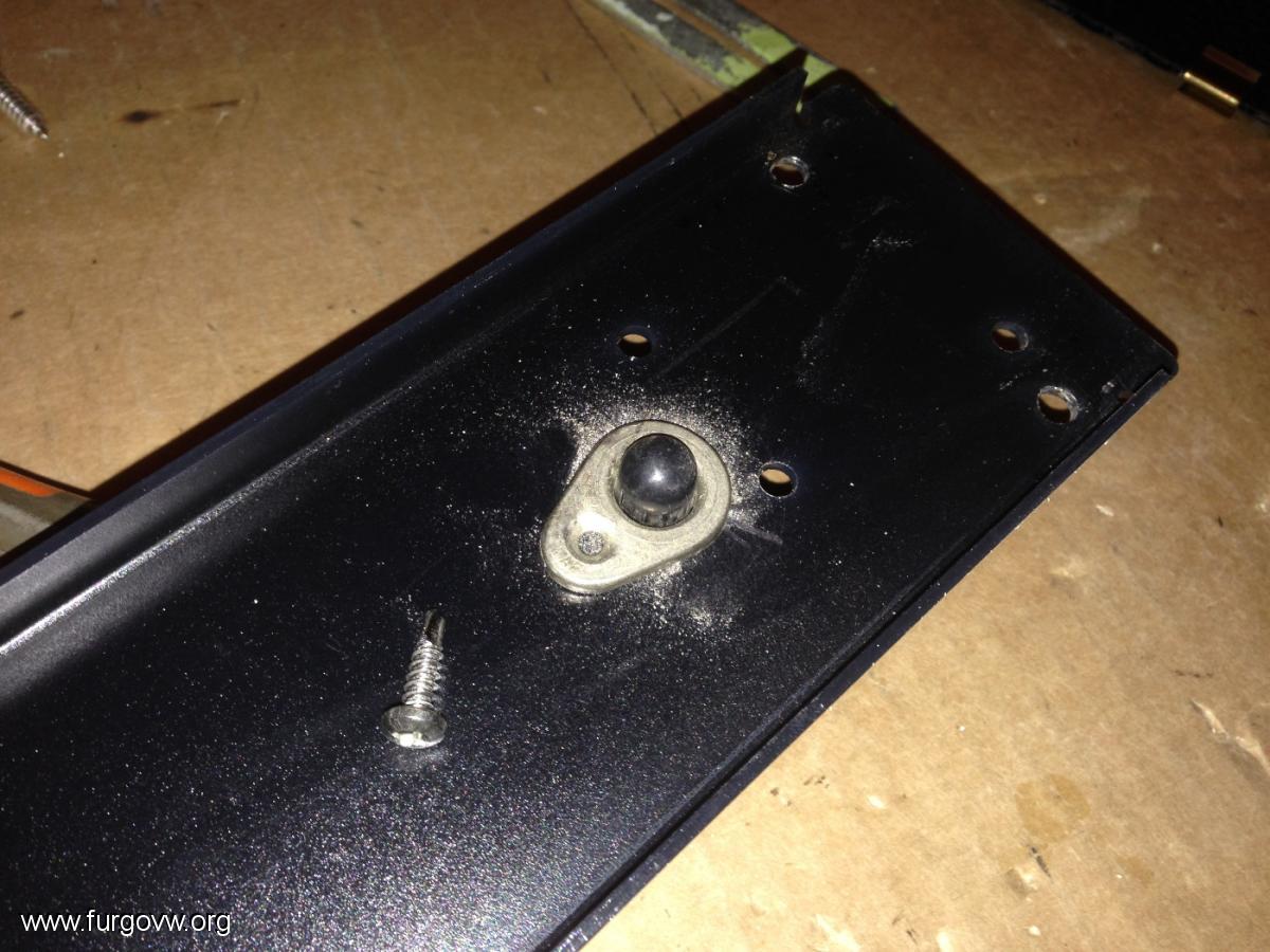

AQUI ES DONDE HAREMOS EL ACOPLAMIENTO, UN PULSADOR DE TIPO LUZ DE PUERTAS Y UNA ESCUADRA
HAY QUE AMPLIAR EL AGUJERO QUE VIENE HECHO PARA PONER EL PULSADOR

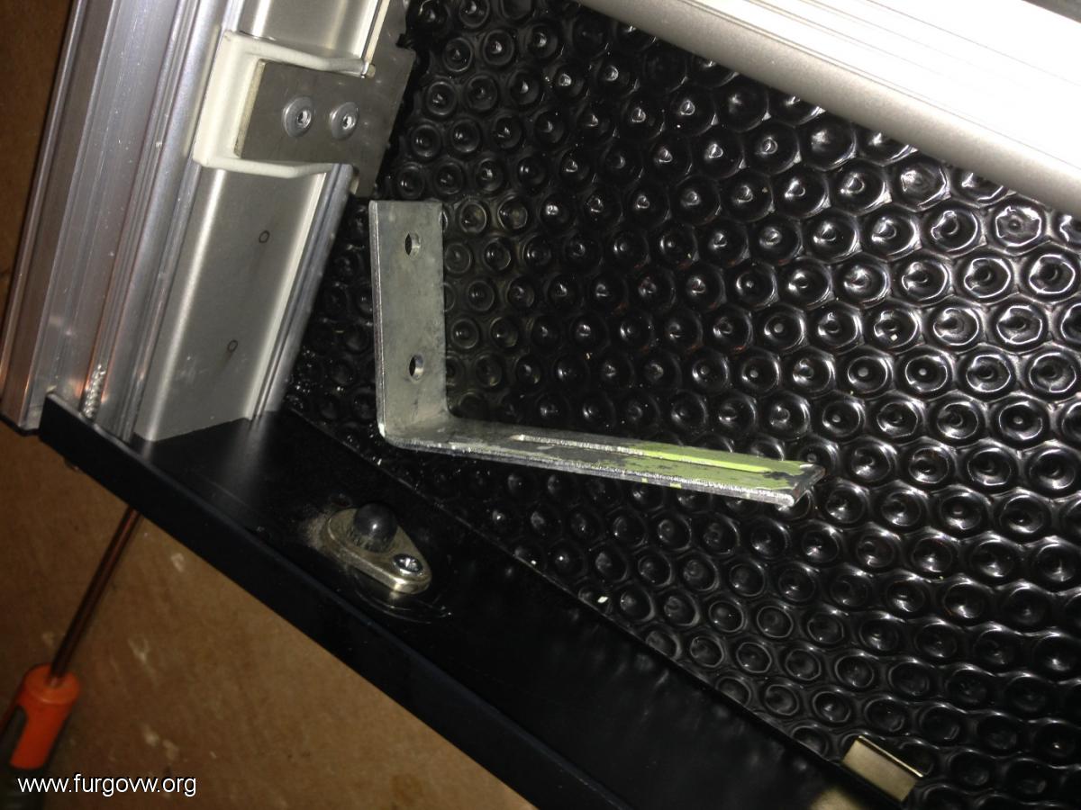

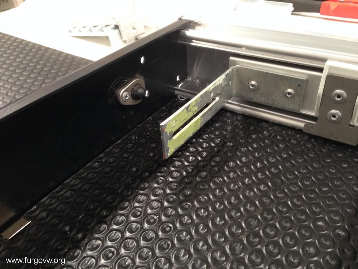

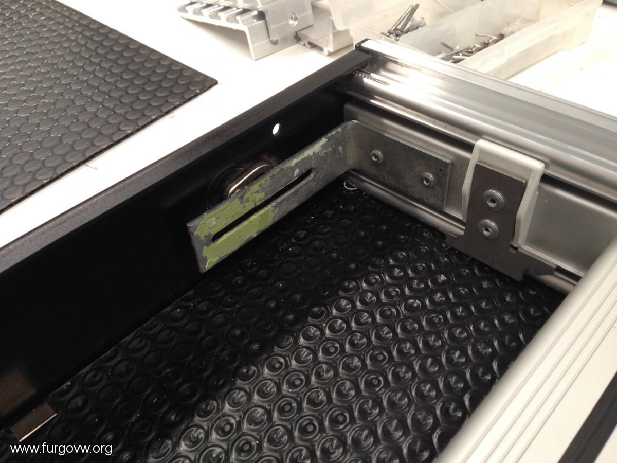

AHORA COLOCAMOS LA ESCUADRA DONDE NOS PIDA,CON EL ESCALON CERRADO QUE ESTE EL PULSADOR ,PULSADO Y MARCAMOS
TALADRAMOS Y PONEMOS REMACHES ASI QUEDA CON EL ESCALON ABIERTO

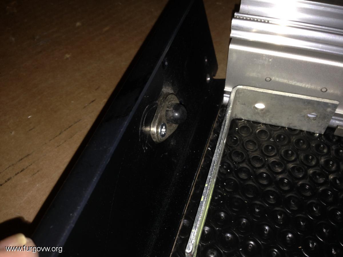

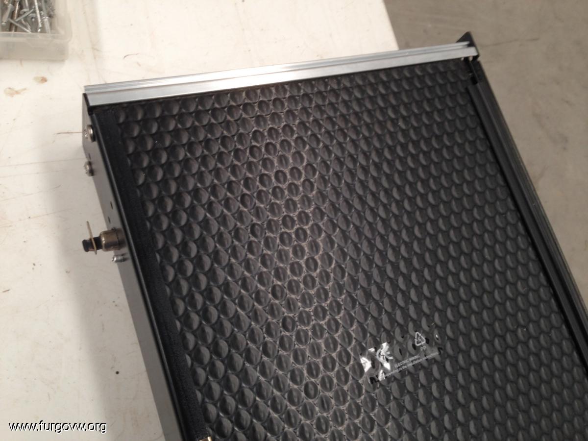

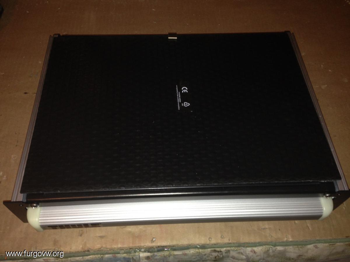

Y ASI CERRADO , CON EL PULSADOR PISADO
CERRAMOS LA TAPA DE ARRIBA,LA DE ATRAS Y EL DETALLE DEL PULSADOR A MASA O NEGATIVO ESTANDO ABIERTO
Y DETALLE CON ESCALON CERRADO.CORTANDO EL CIRCUITO DE MASA O NEGATIVO
YA SOLO FALTA INSTALAR EL CABLE DE MASA O NEGATIVO AL CUADRO O SALPICADERO,CON UN PILOTO DE LUZ Y POSITIVO A CONTACTO , Y YA TENEMOS EL TESTIGO DE SEGURIDAD, PARA NO ARRANCAR LA FURGO CON EL ESCALON ABIERTO.
