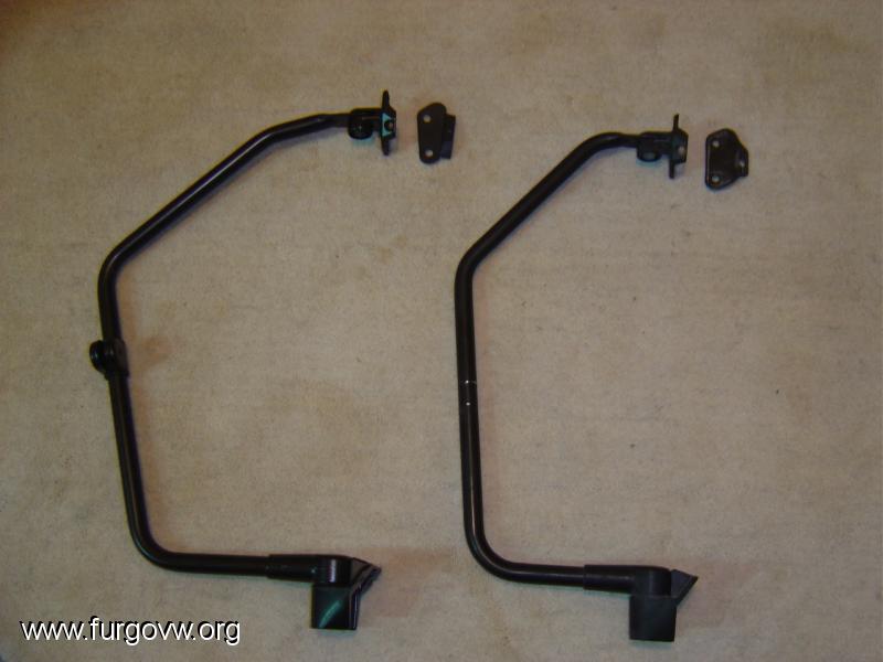

Todos quereis ese tipos de espejos... pues aqui van unas fotos...
Es de un desguace de camiones... los camiones son vw, man oo pegaso...
Los soportes os valen... luego tendriais que modificar algo las barras... y poner un espejo acorde con la furgo... estos son muy grandes... un buen brico... y saldra baratillo... ir a desguaces de camiones... y podreis encontrar los espejos....

Joder he tardado porque me han dado un cursillo fotografico por el camino... El izq es syncro el derecho es man

cuidado porque no todos valen. en algunos modelos, los soportes inferiores son más estrechos y no coinciden con los agujeros de la puerta.

Pregunte en una casa de repuestos y no tenían , aunque  me ofrecieron otro muy distinto y pensé en la distancia  de los agujeros que mencionas, será cuestión de medir las distancias entre ellos y llevarlo apuntado, gracias Gorka.
