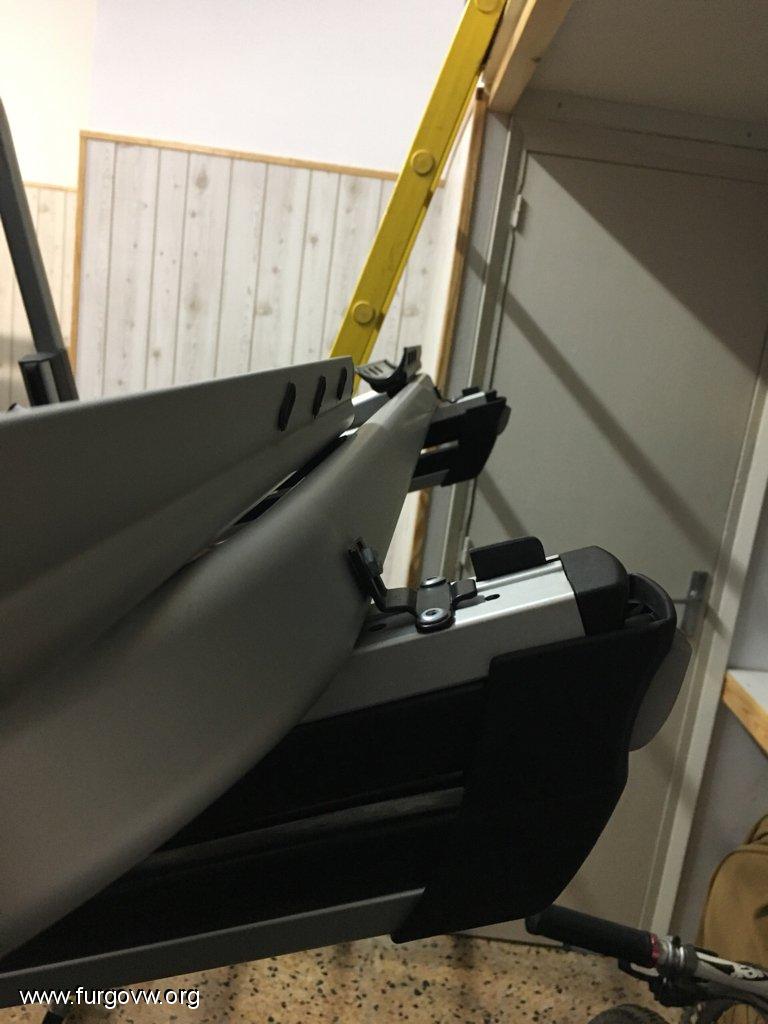

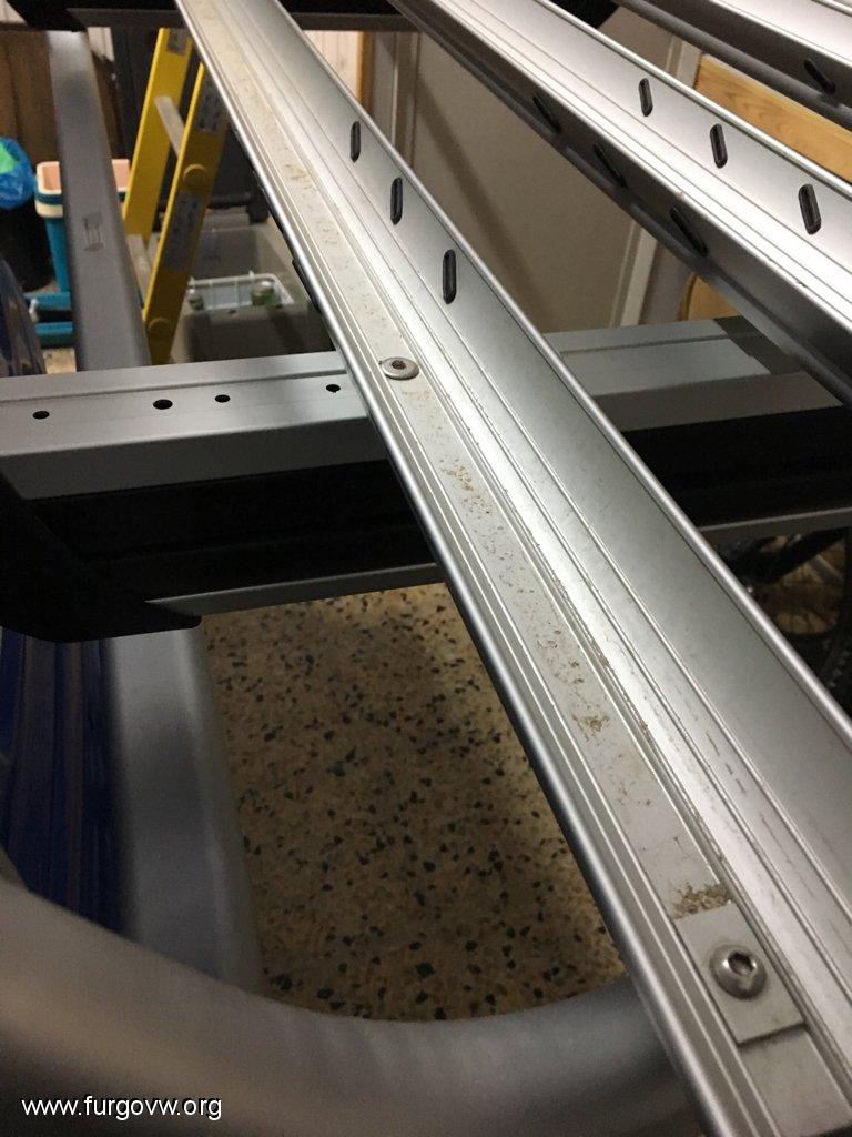

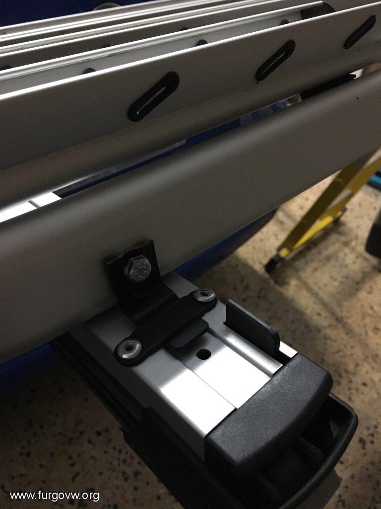

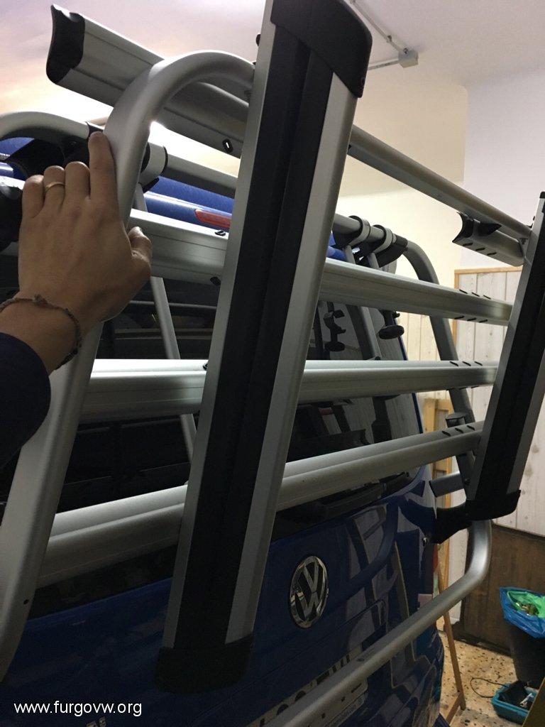

Mira yo llevo uno de 4 pares de snow + 2 esquís, el más grande de todos y me falta poner una alza con un tubo cuadrado de aluminio como el compañero para la parte de abajo, de esta manera no tocan las fijatas de las tablas con el portabicis
Actualmente lo llevo con remaches pero lo voy a cambiar por tornillos y arandelas para desmontarlo en verano.

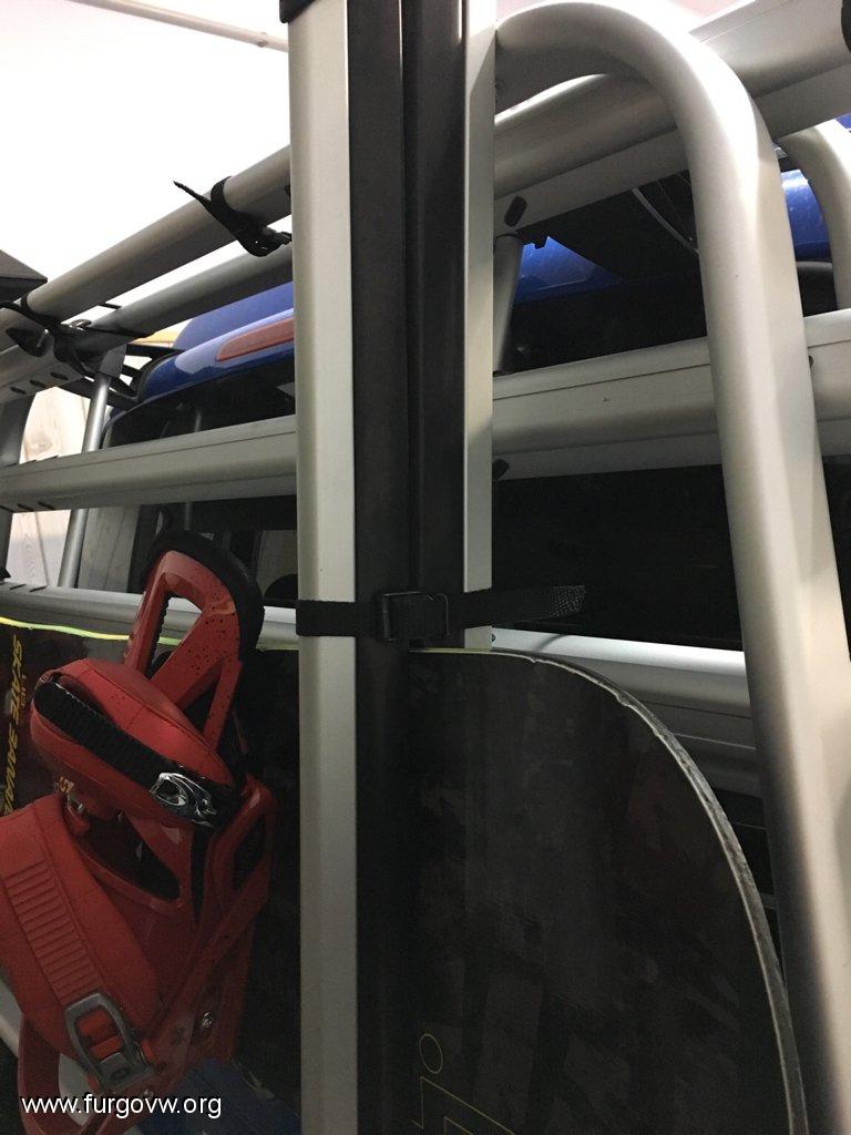

Muy importante hay que ponerle por seguridad una cincha por si acaso, en andorra vi un jeep que se le caieron los esquis en la carretera por las vibraciones, hay que tener en cuenta que esto está ideado para llevarlos en la baca y no en posición vertical, por mucha cerradura con llave que dispone.
