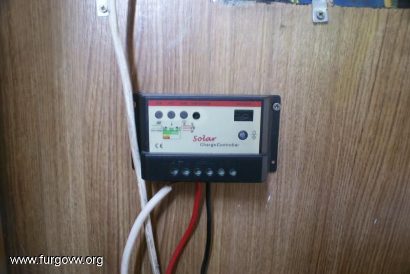

Hola gente! Mi placa ha llegado a su fin, según un hombre que curra de eso, los diodos se habian interconectad, y al estar los dos así y quedarse una sola célula a la sombra se quema la placa.
Tenía una placa pequeñita de 60W, y ya tardaba algo en cargar la bateria. Para las luces en verdad me sobra, pero me interesa convertir de 12V a 220V para poder cargar portatil y cosas asi, y luego las baterias se vayan cargando más o menos rapido.
He visto en el brico depot placas solares de silicio, pero la potencia que tienen son de 22,5W y no me convence ¿como lo veis?. Estoy pensando en pillar una más grande de la que tenía, unos 80W o 100W queria saber si será suficiente y si alguien sabe el precio que puede rondar o donde pillarlas mas baratas.
Gracias un saludo!!
Esta era la placa que tenía:
