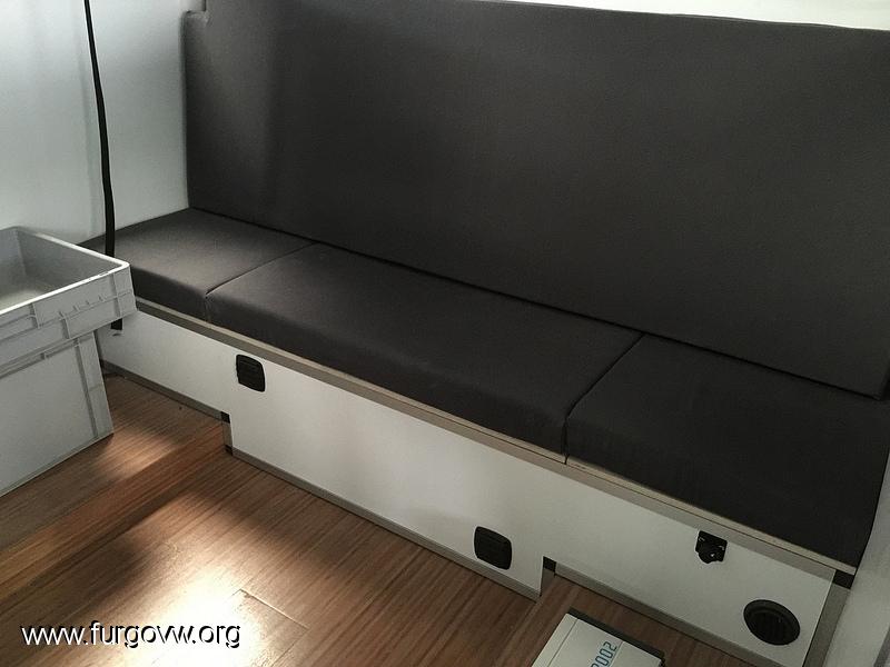

Pues en las empresas también la cagamos.
Asiento con respaldo abatible para acceder a los muebles tras el. El respaldo también sirve como suplemento para formar una cama en el asiento.
La cagada: No tomar bien las medidas y cuando ya esta todo montado te das cuenta de que tienes una base de asiento de 35 cm. Lo mas incomodo que pueda haber!!!!
Solución: A desmontarlo todo y rehacerlo, cojines nuevos.....puffff

¿Cuanto es el mínimo aconsejado para ser cómodo el asiento?

Hombre, depende de lo hombretón que sea uno. . .  Yo con 45 tengo descanso, con más ya tengo los riñones al aire y me agoto la espalda

entre 45 a 50 esta bien. Saludos
