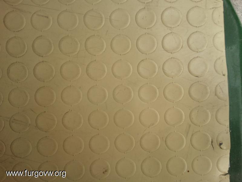

tnttgn
Yo lo llevo y encantado. Quite este suelo,(era una hoja de plastico)
y luego puse un plastico ailante que absorbe imperfecciones y aisla, es el que se pone en todos los suelos de parquet y el parquet. rematado con cantoneras redondas
