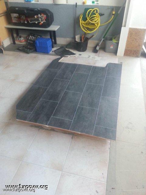

Cita de: papolin en Mayo 05, 2016, 09:56:42 am
Hola Barrancat.
Efectivamente he tenido que quitar el suelo original (una mierda de moqueta llena de mugre e imposible de limpiar) que además he utilizado de plantilla. Los muebles no los he tenido que desmontar porque la moqueta de origen no está por debajo de ellos, a penas entra unos 5 mm por una pequeña ranura, así que lo he puesto como estaba. Sí que tuve que sacar el asiento cama porque lo quería en una única pieza. También desmonté el depósito de agua y la caja fuerte para que quedara como estaba originalmente.
Muchas gracias papolin!

Yo he comprado el mío fijándome de un forero en el grupo lober de granollers, encantadores y rápidos y lo que es más importante... Económico por 44€ tengo para la furgo entera, lo mire en leroy y aparte de que me tardaba 3 semanas, solo me podían vender un mínimo de 10 m/2 al módico precio de 13.20€ el metro ósea 132 pavazos...
Igual a este es el mío.

Cita de: Ayrton42 en Mayo 06, 2016, 17:19:28 pm
Yo lo compre en el bauhaus, creo que a 8'50 el metro cuadrado.
te ha quedado de putisima madre¡¡¡¡ joder...
a ver si me animo, vi uno en el LEROY¡¡ però a 11 euros el m2, tenia asi forma de lamas con motivos de taxis..
