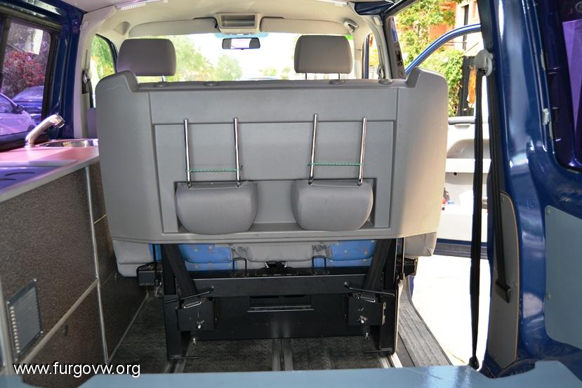

Hola,
No se si a alguien mas le ha pasado, pero el asiento cama de la Beach no se puede cambiar de posicion, creo que se ha partido el cable o alguna pieza del sistema.
¿Alguien sabe si hay alguna manera de arreglarlo? Gracias

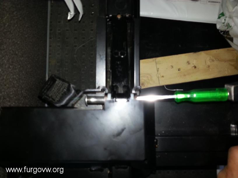

Levanta ese poco que se puede el asiento. El que se utiliza para esconder los anclajes del cinturon y con una linterna o similar mira a ver si ves el sistema de accionamiento de la palanca y con un poco de suerte igual es algun tornillo o muelle que se ha desajustado. Es bastante incomodo de ver y meter mano por ese hueco, pero antes de desmontar todo, como me veia yo, mejor intentarlo.

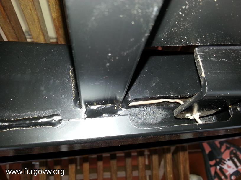

Aquí tienes mi aportación... espero que te sirva, y disculpa si hay algún error, pero hice esto hace 4-5 años y no recuerdo con exactitud alguno de los pasos..  Quizá haya una solución mas sencilla, pero en su momento fue la única que encontré..
El problema está en un alambre que pierde su forma y no tira por igual de las dos patas del respaldo.

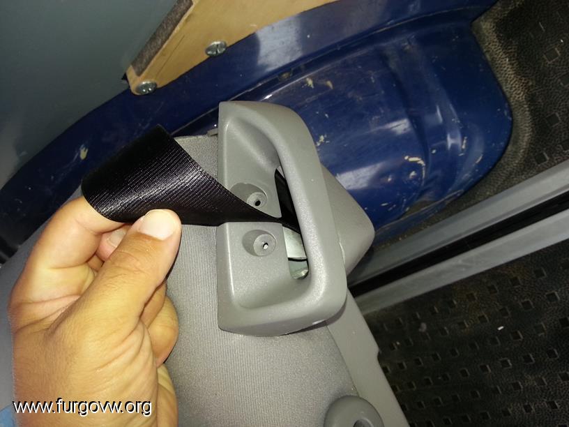

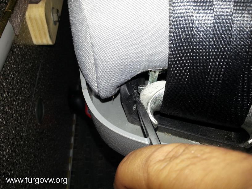

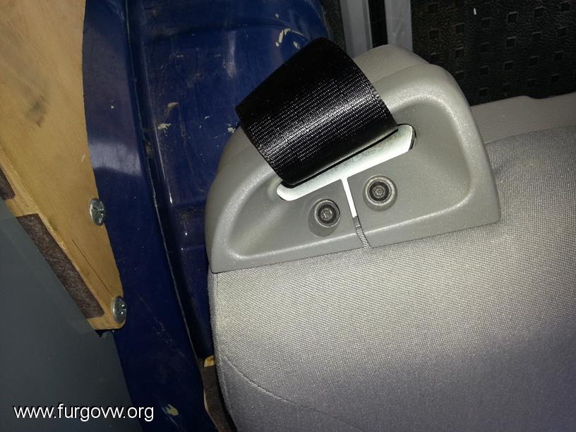

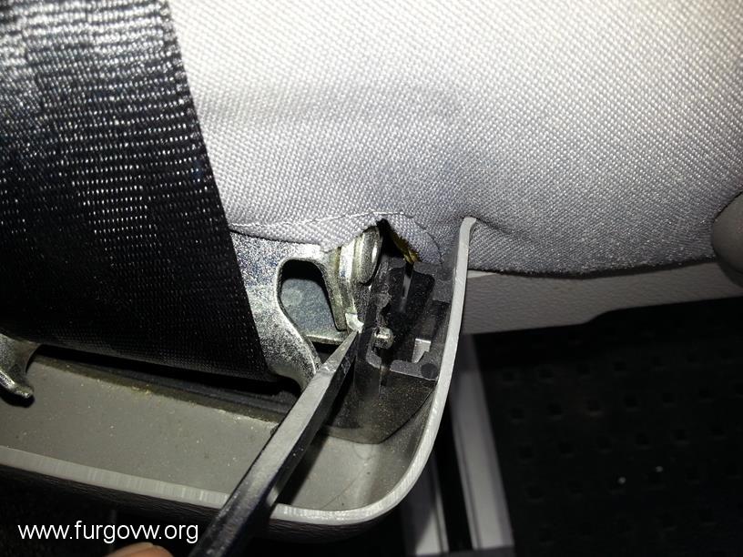

Primeramente, quita las grapas grises del guarnecido de plástico (los taponcitos grises que son como los de los paneles de las paredes o el techo).

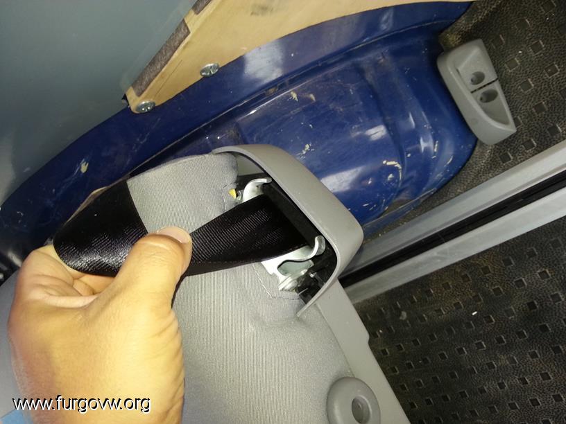

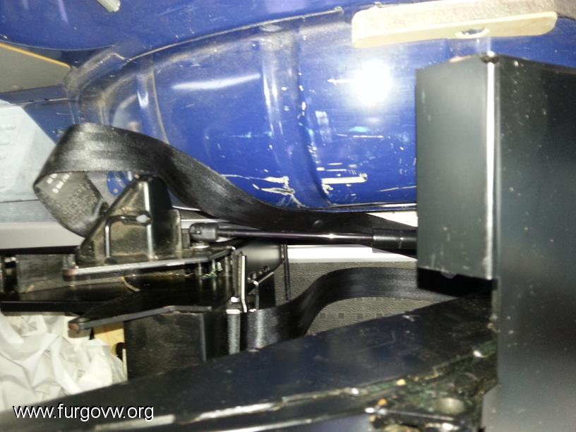

A continuación, para quitar todo el guarnecido, desmonta las guías de los cinturones
Y saca los cinturones de su sitio
Ahora hay que sacar el resto del panelado del asiento, para ello, coloca el cinturón en posición y termina de sacar el panelado de las guías del cinturón
Con eso ya tienes el panelado suelto, retíralo y vamos con el tapizado.

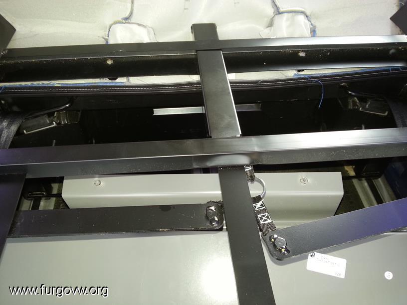

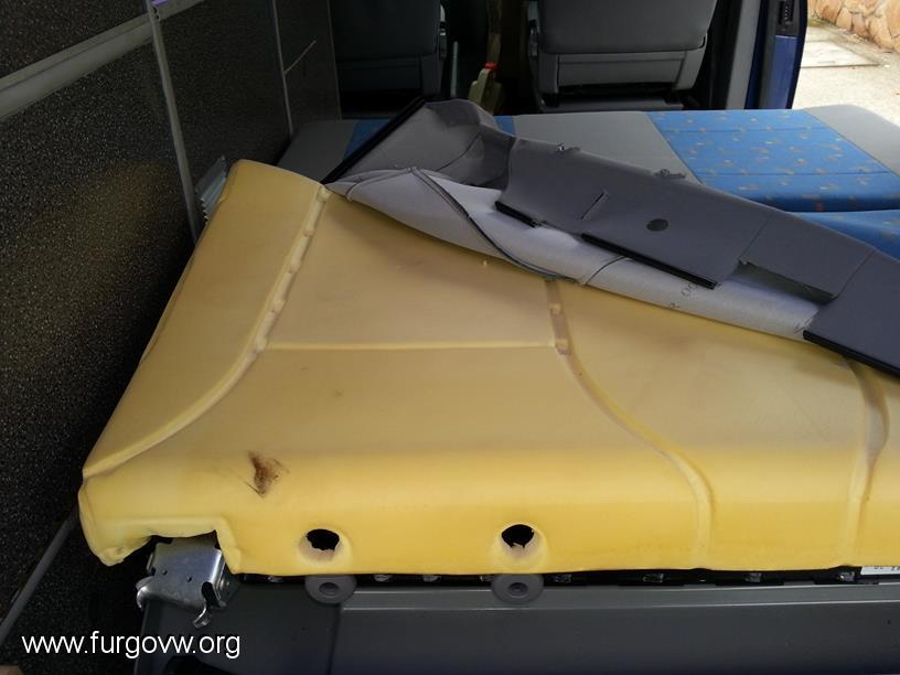

Tienes una especie de "U" de plástico que sujeta el tapizado al bastidor del respaldo... Sácalo para poder retirarlo y con paciencia saca la tela de los capuchones de los reposacabezas

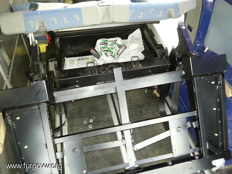

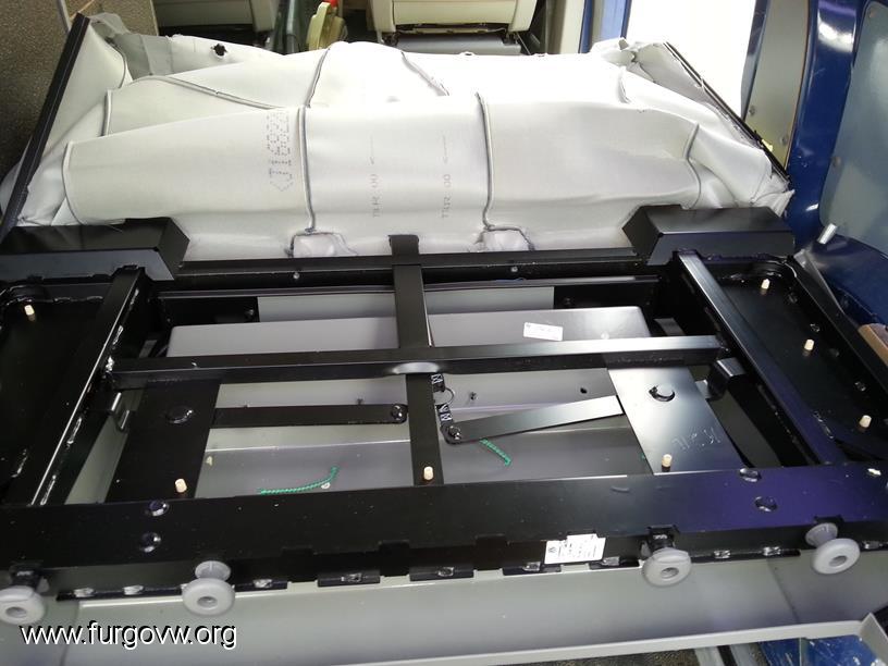

Una vez que hayas retirado la espuma (solo esta superpuesta) verás el origen del problema.
Las dos levas deberían actuar a la vez, pero no lo hacen, y eso es lo que hay que corregir.  El problema es que hay que seguir desmontando...

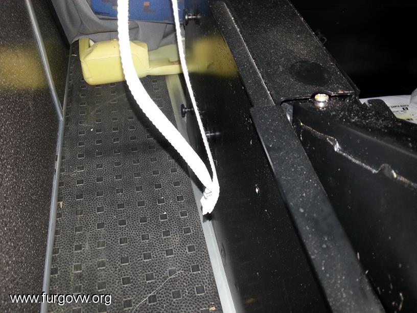

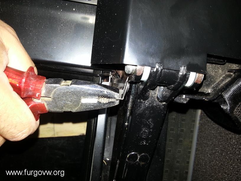

Quitamos el tornillo que sujeta esa cinta blanca, que no recuerdo si era un tope o que era...

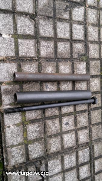

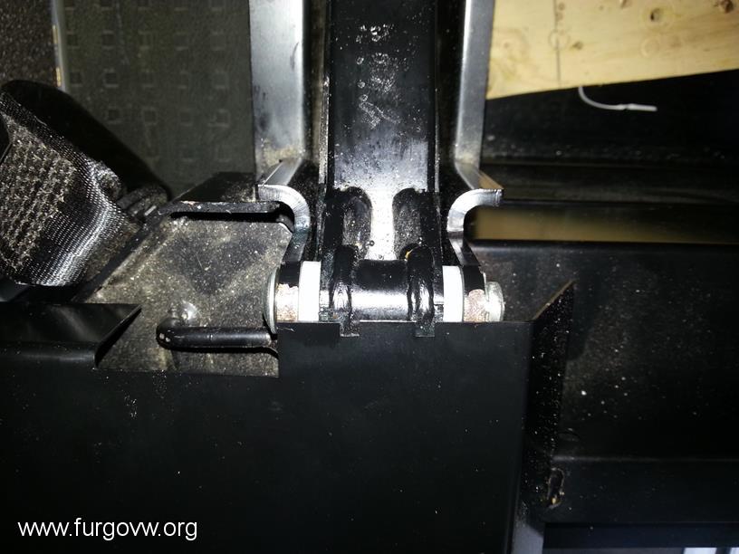

Localizamos las dos articulaciones y sacamos los bulones.
Para ello retiramos el "circlip" del extremo, dejando libre la salida del bulón.
Con ayuda de un destornillador y un martillo, terminamos de sacarlo y repetimos en la otra articulación.

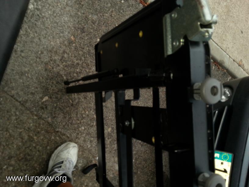

Y con eso el respaldo queda libre, a falta solo de retirarle los hidráulicos

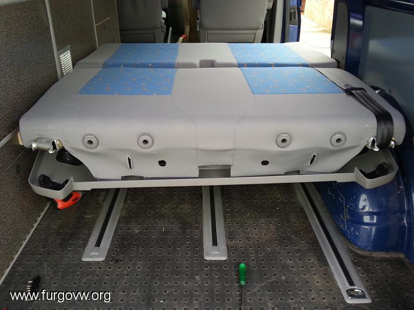

Y sacamos el respaldo de la furgo para trabajar mejor con él.
Cuando miremos con detalle, veremos que el problema está en este alambre, que ha perdido la forma y es el que tira de los enganches del respaldo:
Corregimos con un alicate la forma del alambre y listo, el asiento debería ya funcionar correctamente

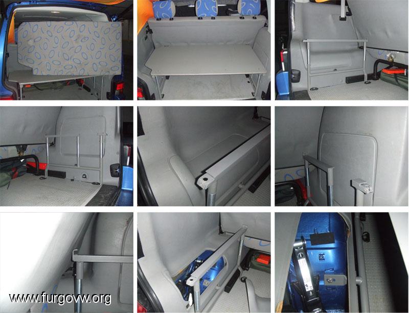

birkof
De chiripa me acabo de encontrar tambien con este brico de Alcasa
http://www.furgovw.org/index.php?topic=249347.msg2762780#msg2762780
En el caso de que tu asiento sea el otro modelo...
Un saludo¡¡
