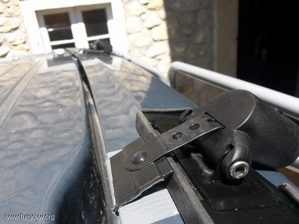

Yo tengo una T6 Beach y me pasaba lo mismo. Maldecí un millón de veces a los de Thule por indicar que el portabicis era válido para la T5 y la T6. Al final tenían razón, va perfectamente. Aunque parezca imposible ves apretando las tuercas y verás que irá bajando sin ningún problema (por si acaso ves comprobando que no se daña el portón). En mi caso al final quedó perfecto, abajo del todo.

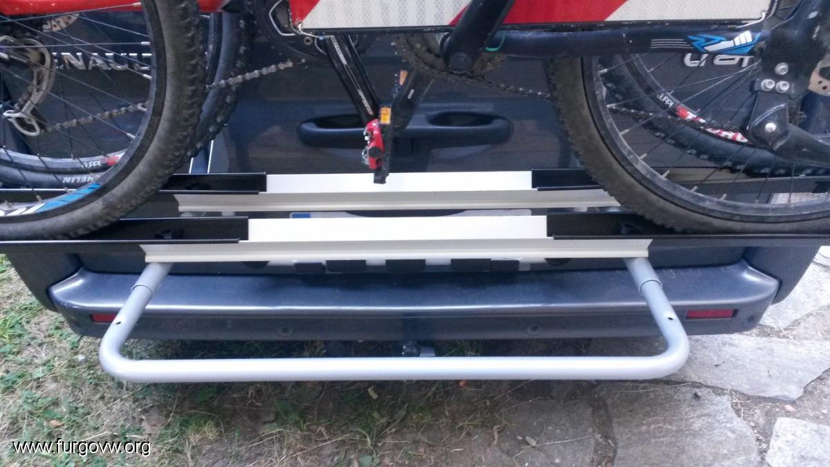

Cita de: rodolenko en Julio 12, 2017, 18:59:34 pm
Buenas
Aquí van unas fotos de cómo queda, a ver qué opináis.
En la primera se ve lo que faltaría para ir a lo que yo creo que sería su sitio. Unos 6 cm tendría que bajar.
No te agobies. A mi con el de fiamma en la Trafic me pasaba igual igual. Tal y como lo tienes en la foto, vete apretando los tornillos de abajo y el portabais se irá estirando/doblando hasta llegar a su sitio. Y listo calisto.

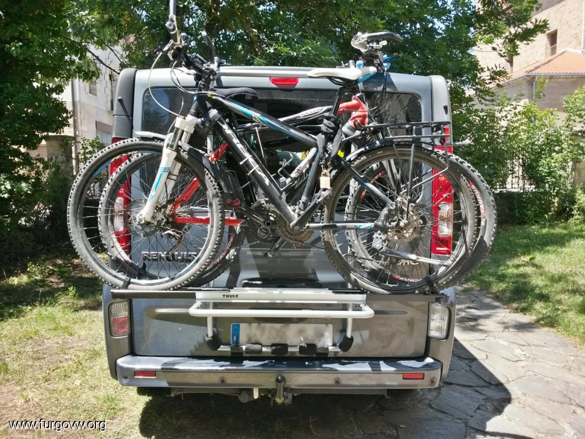

Pues siguiendo vuestros consejos de apretar y apretar, efectivamente ha ido a su sitio
Voila!
Comentabais si era el kit correcto y sí, es el 973-18. También preguntaba alguien si no se podía cambiar a algún agujero más en las barras y no, no hay más agujeros para alargarlo. Lo único que he podido alargar es la varilla esta agujereada que en las instrucciones decía que en el tercer agujero y lo he puesto creo que en el 5°
La verdad es que he apretado tanto para bajarlo a su sitio que hasta he abollado un poco el portón por arriba .panico
Sí os fijáis he puesto la parte donde van las ruedas 2 o 3 agujeros más abajo de donde pone en las instrucciones para que no sobresalgan las bicis por encima del techo porque si no seguro que me las dejaba en algún aparcamiento de estos de 2 metros  .loco2 ¿creéis que puede tener alguna importancia?
La matrícula libra pero ¿cómo veis el tema luces, tendría que ponerle unas adicionales?
Bueno, gracias a vosotros espero mañana salir  por fin hacia Escocia. Si hubiera sido por la atención al cliente de deportvillage.com (donde lo compré ) o los de Thule me tendría que haber ido sin las bicis  :-[
Mila esker!
cuv
Aquí en España si te paran así te multan seguro, tapa todas las luces, también es por tu seguridad. Acuérdate de la v20 para señalizar la carga

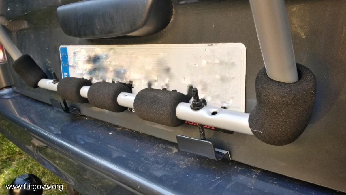

Hola Rodolenko!. Acabo de ver un mensaje privado tuyo que me llegó en correo no deseado. Mil perdones!. Yo lo coloqué hace mucho pero creo q el problema venía de las instrucciones. La pletina superior que tú dices y que ya has solucionado. Yo, además, subí un poco la matrícula. Como bien dice Cuv tenemos el problema de que las bicis tapan las luces con lo que deberíamos poner conexión eléctrica y colocar unas luces sobre el portabicis. Yo no lo hice. Eso sí, nunca pongas fundas para la bici porque así sí que no hay manera de que puedan ver algo.

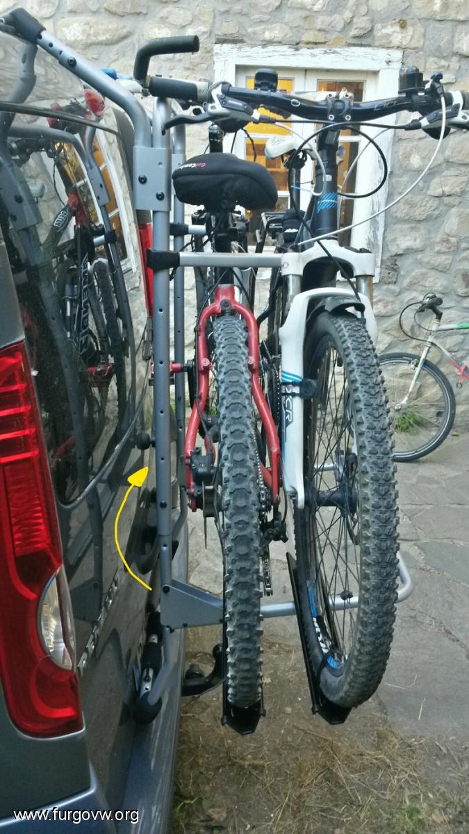

En la foto veis dónde lo he puesto y señalo con la flecha el agujero que indican las instrucciones.
Por cierto ¿Alguien sabe si se puede quitar esta barra? Si no se pone una tercera bici no veo sentido a que esté tan salida y no he visto la forma de meterla más  .confuso2
Desde luego que viendo lo visto yo también me habría comprado el fiamna .panico
