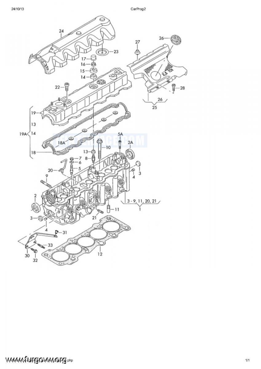

Chis
Pues en el ETKA ruso yo no los identifico. Si los veis ahí, podrían pedirse por la referencia.
spn180
Gracias chis, dime por favor la web de donde has sacado eso!! es cojonudo!
Creo que son las juntas 14 y 15, aunque una va por encima de la tapa y la otra por debajo.
slds.
Chis
De nada!! Me alegro de que te sirva. El enlace:
http://ifinterface.com/page/page3.php?langid=2
y después pinchas en carprog2 a la izquierda de la pantalla. Ahora te queda seleccionar el modelo,(TR) y el año que se corresponda con el número de bastidor de tu furgo.
Ésta ilustración está en el grupo 1 (motor), picture 103-60.
