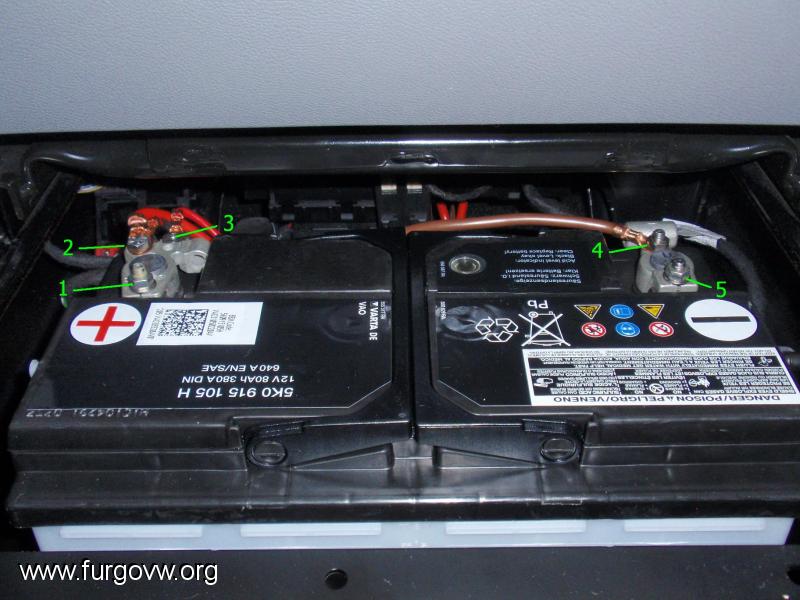

Reloj volm-amp para controlar estado de batería

  Tu si te quedas corto con una placa, luego en paralelo puedes conectar las que tu quieras, seguirás teniendo el mismo voltaje de la batería pero al colocar mas placas te da mas amperaje de carga para que así se te carguen antes, yo llevo una batería de coche normal de 12V 85 ah y la verdad si el sol estuviese todo el día dándole a la placa tendría bastante, pero como no es así con esta placa de 75w que luego no son reales es un poco pobre, yo pondría por ejemplo una de 150W que te de unos 8 amp de potencia o  bien como hemos dicho dos de 75w, por ejemplo.

@lacasitos. El sistema de monitorizacion que tienes corte automáticamente. Si no, no deberías dejar que la capacidad de batería bajase NUNCA del 40%. Esto preserva las baterías muchísimo más. El estado de carga de baterías es muy dificil de medir y seguro que ese cacharro no lo hace bien. Por tanto igual te interesa cortar un poco mas arriba, al 50%.
