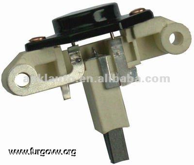

En la Marco Polo, el regulador de carga es la pieza número 35
que aproximadamente tiene este tamaño y forma
y que se encarga de tomar la corriente eléctrica alterna generada por la inducción que origina el rotor al girar a escasa distancia de los polos de la parte fija o estator, rectificarla en corriente continua mediante básicamente un puente de diodos (los seis de la izquierda), y finalmente estabilizarla para que sea constante cualesquiera que sean las demandas que hacen los consumidores del vehículo durante la marcha (bujías, faros, luces interiores, electrobombas, electroválvulas, sistemas de seguridad dinámicos, instrumentos, audio-video, etc).
Variaciones muy importantes (picos) en la demanda de corriente y el desgaste producido por el uso continuado ocasionan a la larga el fallo de algunos componentes electrónicos y, consecuentemente, el corte de suministro de carga (se enciende el testigo rojo del cuadro) y el vehículo queda sólo alimentado por las baterías y tiene el tiempo de marcha limitado a unos minutos o como mucho 2-3 horas si están muy bien cargadas. En el caso de motores de gasolina, aún menos.
En los aternadores modernos, el regulador de carga se presenta electrosoldado a la carcasa del estator y la mayoría de los talleres optan por la sustitución del conjunto entero en régimen de intercambio (al fabricante se le envía el viejo para reutilizar la carcasa en otro reconstituido) porque resulta más gravoso desmontar el regulador y poner uno nuevo en el alternador averiado, el cual, a su vez, tendrá seguramente muchos miles de kilómetros encima de sus rodamientos e interesa reponerlos.
