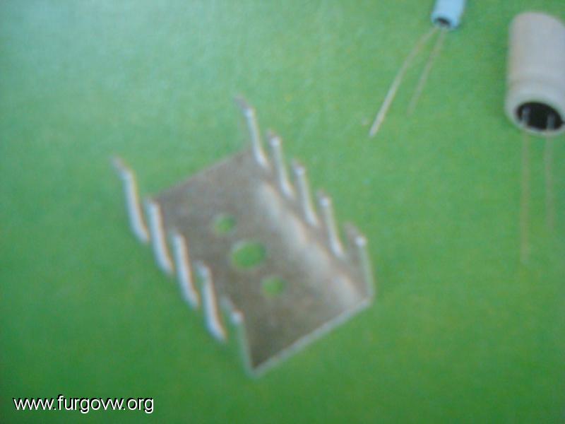

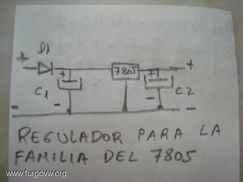

Jotero,  :o que no le has puesto un disipador de calor al regulador, es muy importante este regulador da 1 amp, si por cualquier circunstancia le intentas sacar mas se te calienta y lo fastidia y te quedas sin el ???, este tipo de regulador debe de llevar un pequeño cto de estabilizacion y proteccion, te envio un esquema y el material y el disipador, lo puedes comprar en una tienda de electronica y no creo que te salga mas alla de 2 euros, los condensadores son de 35v,  saludos campers.
