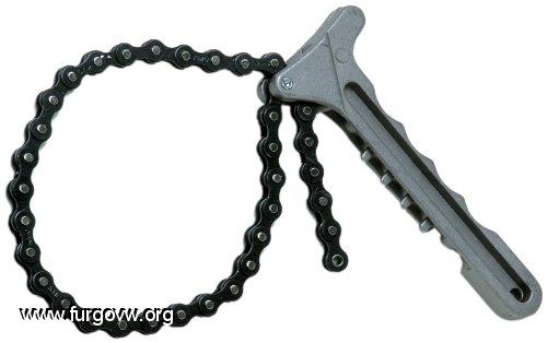

Va a ver que comprarse una de estas  .meparto
