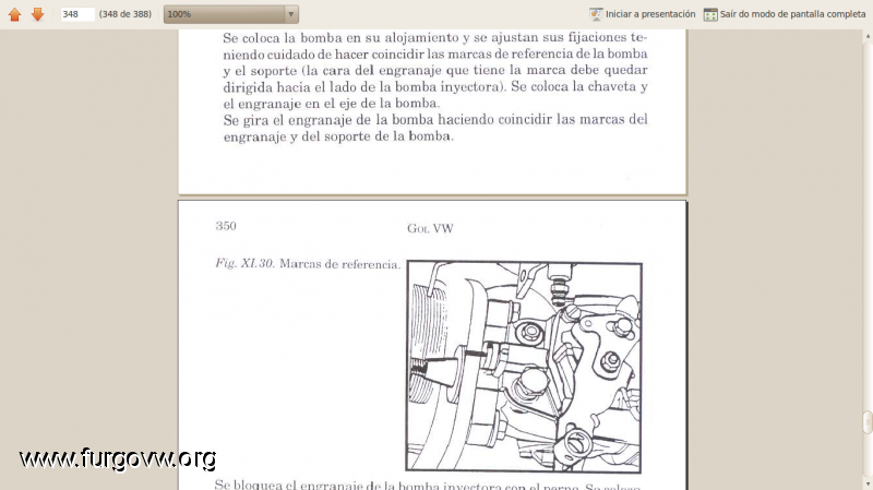

 tienes conectado el solenoide  ;D tienes que alimentar la válvula de corte de inyección con 12v , comprueba que haya caudal suficiente de combustible. ....desenrosca los tubos de inyección y fíjate si coincide el momento que sale el gasoil del tubito que va al primer cilindro con las marcas del volante motor y del árbol de levas que indican el PMS en carrera de compresión del primer cilindro, las bombas suelen tener una marca que debe coincidir con otra que tiene la chapa protectora de la bomba...hazlo manualmente y antes de arrancar asegúrate dándole un par de vueltas no te vayas a cargar alguna válvula...si arranca puedes afinarlo rotando la bomba hacia la izquierda o derecha es difícil que te quede bien debes fijarte en el humo que no castañeteé etc etc  ... pero sin el relog es lo que hay.... mejor que te lo haga alguien que sepa de mecánica  ;)

Sobre ese dibujo que me muestras continuo sin aclararme, yo no le veo esas marcas a la bomba, solo la de la polea y la de la chapa, por el lado de la bomba no veo nada. Corrijo, he bajado y si tiene una mrca en la bomba pero solo se puede poner en esa posicion, creo que ahi no hay duda
