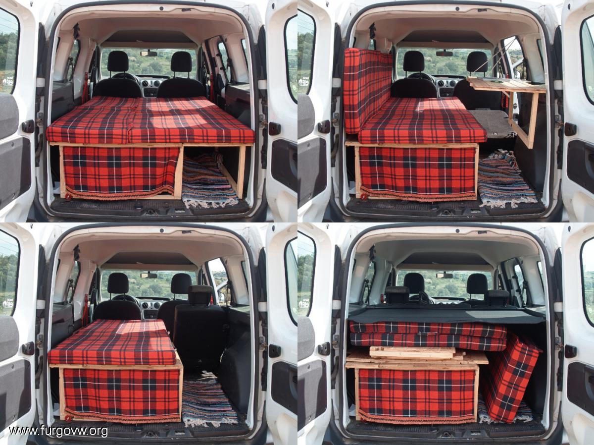

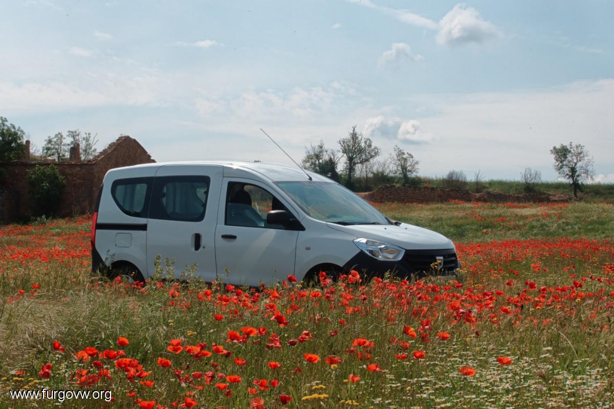

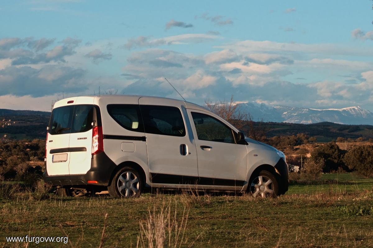

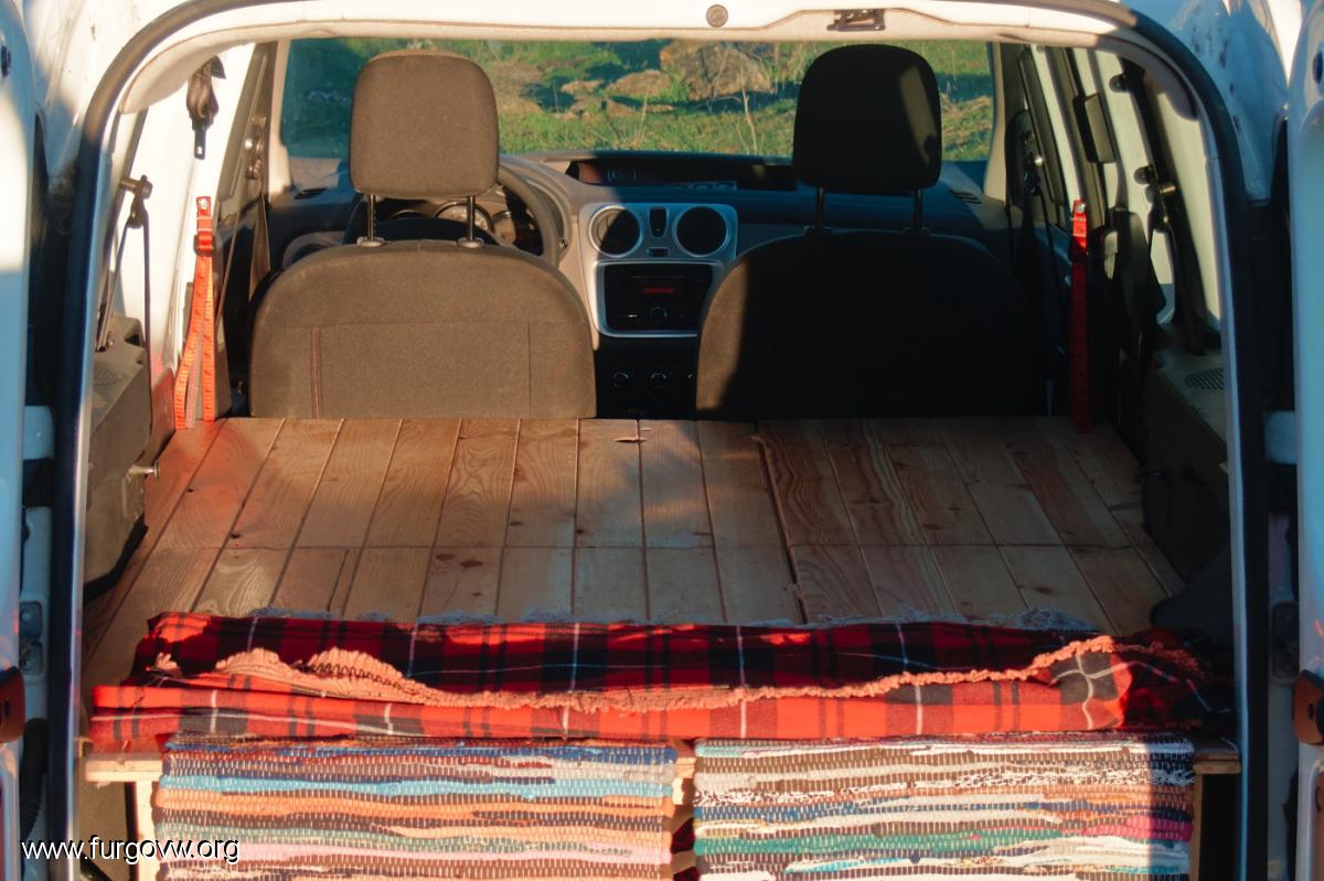

Saludos foro, les presento mi Dokker. Es del 2013 y le he hecho ya más de 100 millones de metros. Ha sido una buena compañera de aventuras desde el primer día pero nunca la camperizé propiamente, hasta ahora. Quiero presentaros mi solución para el mueble de cama por si a alguien le sirve de inspiración para su propio proyecto, y también para que la critiquéis y aportéis ideas o posibles mejoras  ;D.
Mis requerimientos para el mueble eran que pudiese montarse como cama doble (usando todo el ancho de la furgo) o como cama simple, y en configuración de cama simple, que quede espacio suficiente para llevar una bici, o en otro caso poder usar una de las plazas traseras, todo sin desmontar la cama. Además el mueble tenia que ser fácil de montar y desmontar, y lo más ligero posible (porque el peso es consumo) pero sin recurrir a materiales demasiado técnicos. Tenia que ser de madera vamos.
Y pues así quedó:
Lo que más me gusta del mueble es que lo he diseñado y fabricado íntegramente yo mismo, y aunque no ha quedado perfecto estoy bastante satisfecho con el resultado y he aprendido mucho en el proceso.
También me gusta que he usado materiales reciclados cuando he podido. Por ejemplo las lamas de madera sobraron de un techo que revestimos en casa. Son muy delgadas por lo que, con algunos refuerzos estructurales por debajo, hacen unos paneles bastante ligeros. Ésta madera es bastante económica de todas formas porque está llena de nudos y agujeros, pero a mi el acabado estéticamente me agrada. El inconveniente es que es un poco más laborioso de ensamblar que si fueran tableros de contrachapado por ejemplo.
Por la parte delantera he usado un trozo de bambú para hacer una pata desmontable, que tomé de una rama caída en un parque cerca de mi trabajo. El bambú es ideal por sus excelentes propiedades mecánicas con un peso mínimo. Los laterales de la cama por la parte delantera van directamente colgados de los pilares B. Finalmente las fundas de los colchones son también hechas con unos cobertores de cama que mi madre quería jubilar.
Pues presentada queda  :)

Para mi era importante por las salidas de fin de semana con la bici de montaña. No lo mencioné pero otro buen punto es que puedo conducir con la cama totalmente extendida, que mide unos 1,85m y cabe justo detrás el asiento del conductor. La dokker es algo mas larga que la kangoo normal (es uno de los motivos por los que escogí éste modelo de hecho) pero si instalas la cama en modo individual en el lado del acompañante puedes hacer lo mismo sin problema.
Ahora estoy en proceso de hacer los oscurecedores de ventanas, pero no me decido con el material a usar, alguna recomendación? buscaré por el foro a ver si me convenzo..

Muy buenas a todos!! Llevo mucho tiempo mirando camperizaciones del foro (mil gracias a todos por las aportaciones) y al final creo tener claro qué es lo que quiero. Yo también tengo una Dokker y me he encontrado con este modelo tuyo que me parece genial y muy práctico; es la idea que tenía en mente aunque yo igual le hago un par de cajones en el lado del mueble grande... Pero viendo tus fotos me surgen algunas dudas  ???.
   · Los "paneles" que has utilizado para hacer lo que es la cama, ¿han sido dos o tres?
   · Dónde se apoya el mueble, ¿directamente en los asientos plegados? ¿Me podrías dar algún detalle más de cómo va la pata delantera? Porque dices que has hecho una pata desmontable y que "Los laterales de la cama por la parte delantera van directamente colgados de los pilares B" y no entiendo muy bien a qué te refieres. Es que como los asientos de la Dokker no se pliegan totalmente en horizontal, no sé cómo hacer (quizás pordrías poner alguna foto del lateral). Me gustaría hacer unas patas con el sistema flip-flop que he visto en otros muebles de otros furgoneteros  pero no sé si me va a ser posible.
   · Y por último, el mueble pequeño que apoyas en el lateral de la furgo a modo de mesa, ¿cómo has conseguido que se quede ahí apoyado? Y supongo que ese mueble pequeño va "enganchado" al mueble grande apoyándose sobre éste o lleva unos tacos de madera redondos que se meten en el otro mueble...
Perdona por las miles de preguntas pero lo voy a hacer yo sola y cuanta más información tenga mejor para no meter la pata.
Muchas gracias por adelantado!!! Un saludo!
montañes
me parece una distribución perfecta, por lo que dices, no condicionas el "arcón cama"  con la modulabilidad interior.
AlvarA
Enhorabuena por esa gran camperización, lo que más me ha gustado la mesa lateral: muy original.
A disfrutarla!
karpintxiki
Me ha gustado mucho lo de la mesa. ¿Como haces para que se quede arriba?
