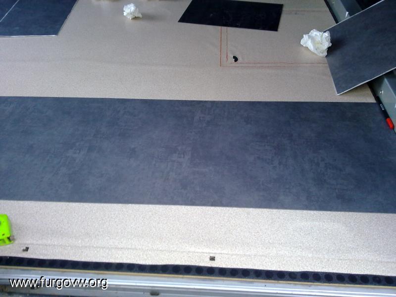

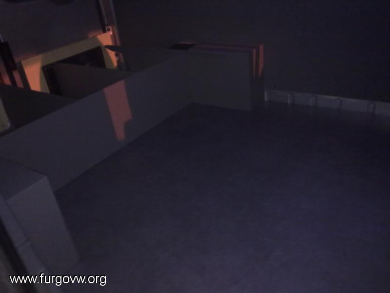

He cambiado el suelo de la furgo,  compré en bricor unas laminas de pvc autoadhesivas.Quedan muy chulas a ver  si puedo  poner  alguna foto.Resulta que en lugar  de pegarlas directamente sobre el suelo las puse sobre una lamina de sintasol,con la idea de poder mantener  el suelo original,quedó muy guapo pero soy del sur y aqui el sol viene con fuerza,resulta que con el calor han cedido y se han levantado algunas esquinas y  las uniones de unas con otras,cuando se enfrian se ve  que han dilatado  y quedan montadas unas encima de otras,vamos un desastre,me duele abrir  la puerta corredera y  ver  el suelo con el curro  que nos pegamos.Para ponerle solucion levantamos el sintasol y  untamos pegamento para pvc de tapizado  que huele menos que el de tuberias de pvc,pero se ve que con el calor se diluye y sale por las juntas,vamos que peor el remedio  que la enfermedad,habia pensado en inyectar  con jeringuilla  y aguja un pegamento liquido fuerte en las uniones,uno que aguante  alta temperatura,ando un poco bloqueado ya que si tengo que despegar  cada lamina del sintasol debo volver  a vaciar  la furgo ya montada y es un curro  que no veas¿alguna solucion? ¿ le ha pasado a alguien?, para futuros novatos inquietos OJO con las laminas que se despegan  con el sol!!! JAJ,bueno a ver  si me aconsejais algo ,saludos y gracias

He ido al bricor y  he leido la letra pequeña del paquete de laminas,pone bien claro que no se someta a temperaturas superiores a 32 grados creo que era,osea una cagada por mi parte,he comprado un pegamento extrafuerte de -50 a 120 grados y alguna jeringuilla con aguja para aplicarlo,a ver si hay suerte y  lo arreglo
