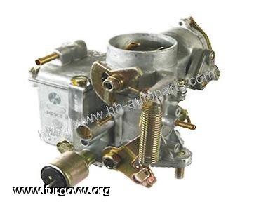

2000€  :o ¿no es mejor reconstruir el tuyo? ¿has pedido presupuesto? el carburador que monta el DG creo que es un carburador doble, el pierburg 2E3 o 2E4 y tu llevas el pict34 no te compensa no le vas a sacar la chicha que esperas con el cambio
http://www.ruddies.business.t-online.de/Vergaser2E3.htm
pict34
