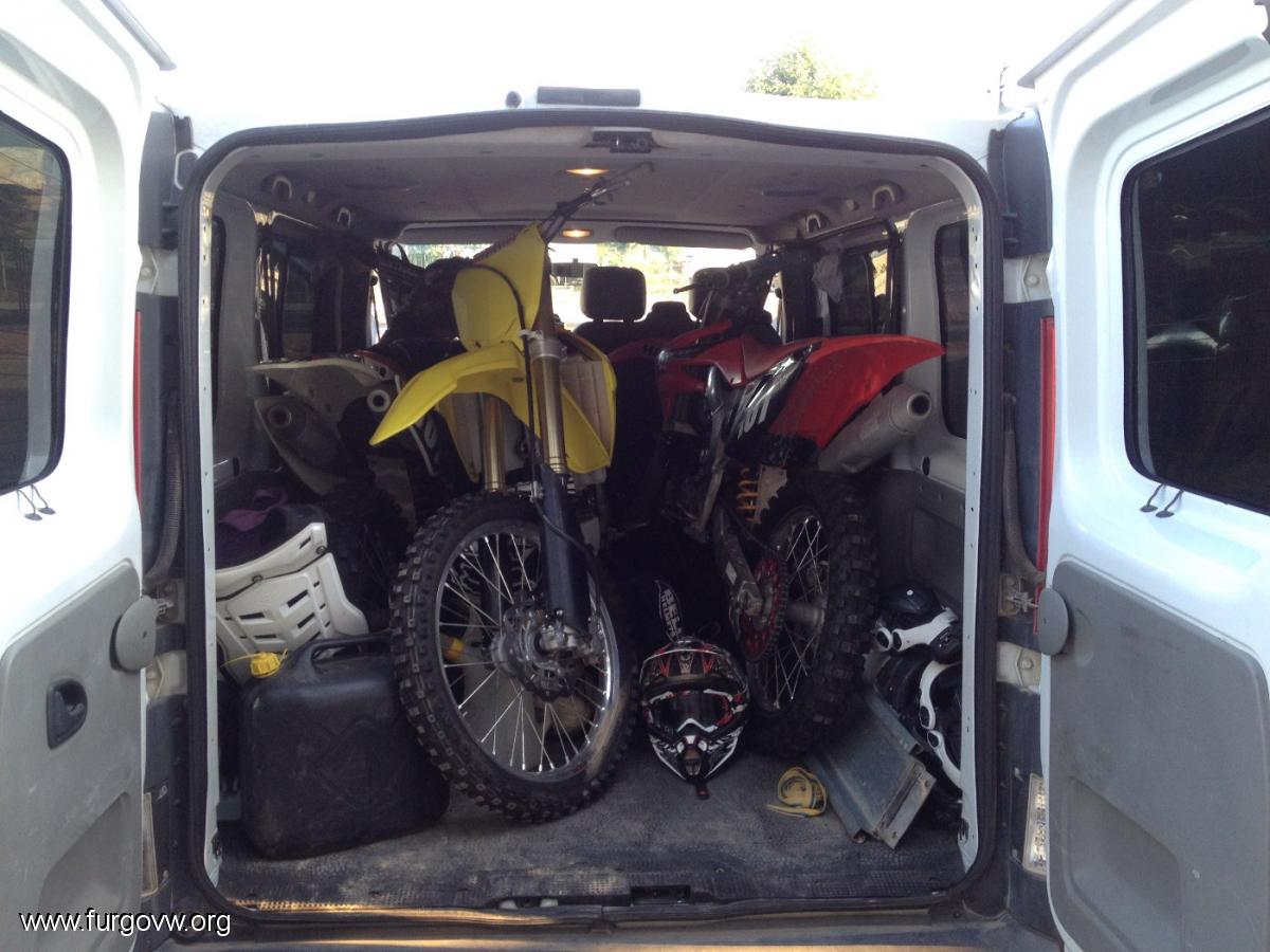

natxocruz
yo he llevado motos dentro y no te lo aconsejo. Y mas si la tienes camperizada!! Le puse la bola, y a cargar las motos en el remolque.
Y depende del remolque que lleves, puedes aprovechar para cargarle otras cosas y evitas meterlas en la furgo, por ejemplo equipamiento de la moto, sillas y mesa exterior, etc. etc, vamos como si llevaras un cofre detras...
De esta forma te queda toda la furgo libre para ti, no se ensucia, ni la rallas con la moto. Aparte, como tengas un accidente con la moto dentro, prepárate si no llevas mampara.
Así las llevaba yo antes de camperizarla...
