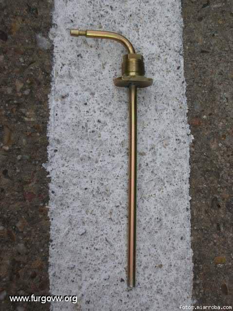

pixipu
Cita de: xabimendia en Octubre 28, 2007, 02:44:29 am
Hay dos formas de conectar la toma del gasoleo de la calefacción.
Una es por medio de una lanceta que se introduce dentro del depósito mediante un agujero. Webasto la suministra dentro del KIT de la calefacción.
La otra es cortar el tubo de alimentación de la furgo y poner una T con antirretorno. Esto permite el paso ascendente del gasoleo hacia el motor o la calefacción, pero no a la inversa. De esta forma el instalador se ahorra trabajo, ya que es bastante más rápido.
