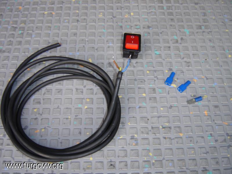

Lo primero el material usado
. El presupuesto es de 2´45€, que es lo que me costó el interruptor,lo demás lo tenía por casa,pero son dos faston hembra y uno macho, un poco de manguera de dos hilos y termorretractil.

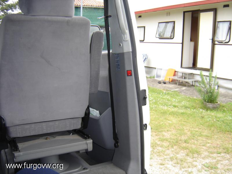

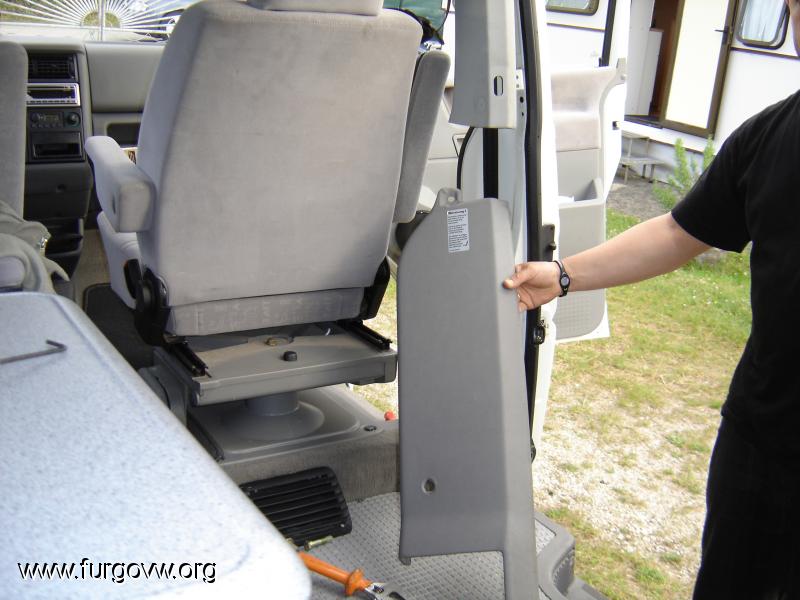

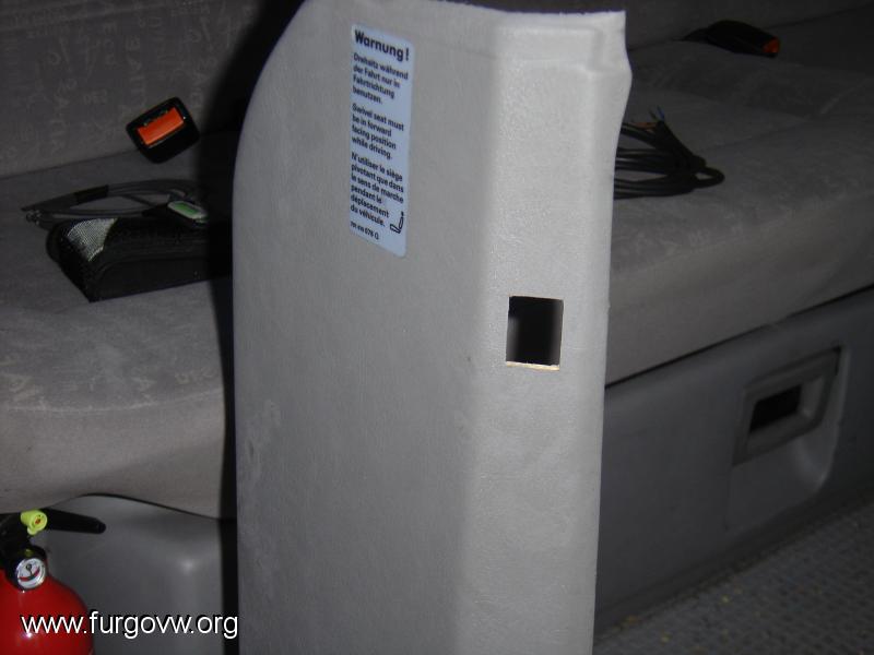

Desmontamos el panel lateral que no tiene mucha dificultad,sólo es soltar el anclaje del cinturon y un tornillo que va con llave allen.

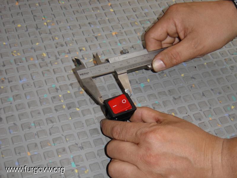

Lo siguiente es tomar medidas a nuestro interruptor y llevarlas al panel.

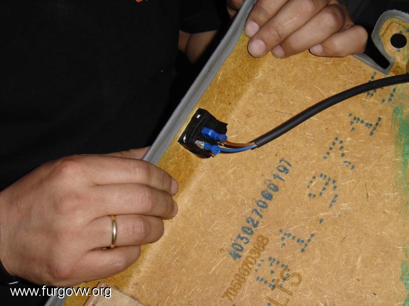

Troquelamos el panel .Decir que yo antes corté con un cuter la piel para no dañar el resto.
Lo siguiente es meter nuestro interruptor en lo que acabamos de mecanizar y cablearlo con la manguera.

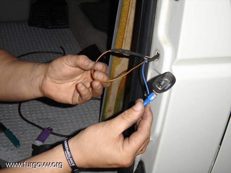

En el siguiente paso, desatornillaremos el pulsador de la puerta, soltaremos el cable que nos llega y lo conectaremos en serie con nuestro interruptor. Para aislar el emplame he termosellado para más seguridad, pero vale tambien con cinta aislante.

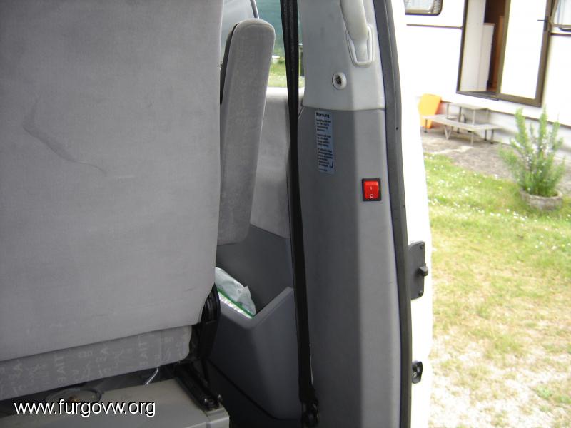

Despues de probar se vuelve a montar todo y este es el resultado

Yo cuando abro las puertas de la furgo se me encienden todas las luces interiores,la delantera ,la del medio y la que tengo atras. Tengo la opción de anularlas cada una con los interruptores que tienen, pero es un rollo. He puesto este interruptor junto la puerta corredera, para ahorrarme el ir apagando una a una,porque me gusta tener siempre la puerta corredera abierta cuando estoy en ella.
