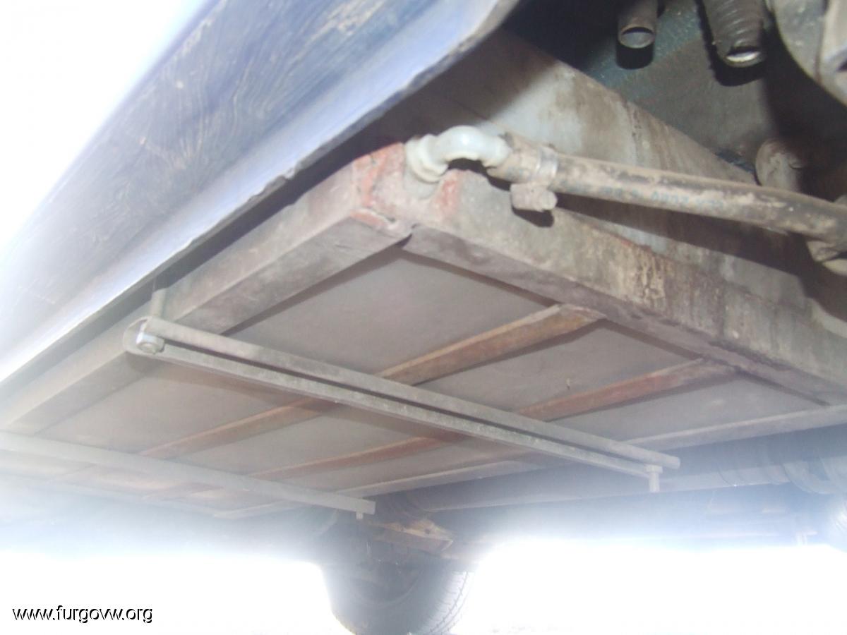

Aire acondicionado, bola de remolque, elevalunas, placa solar, depósito extra de 80 litros de agua, rueda en el portón,....

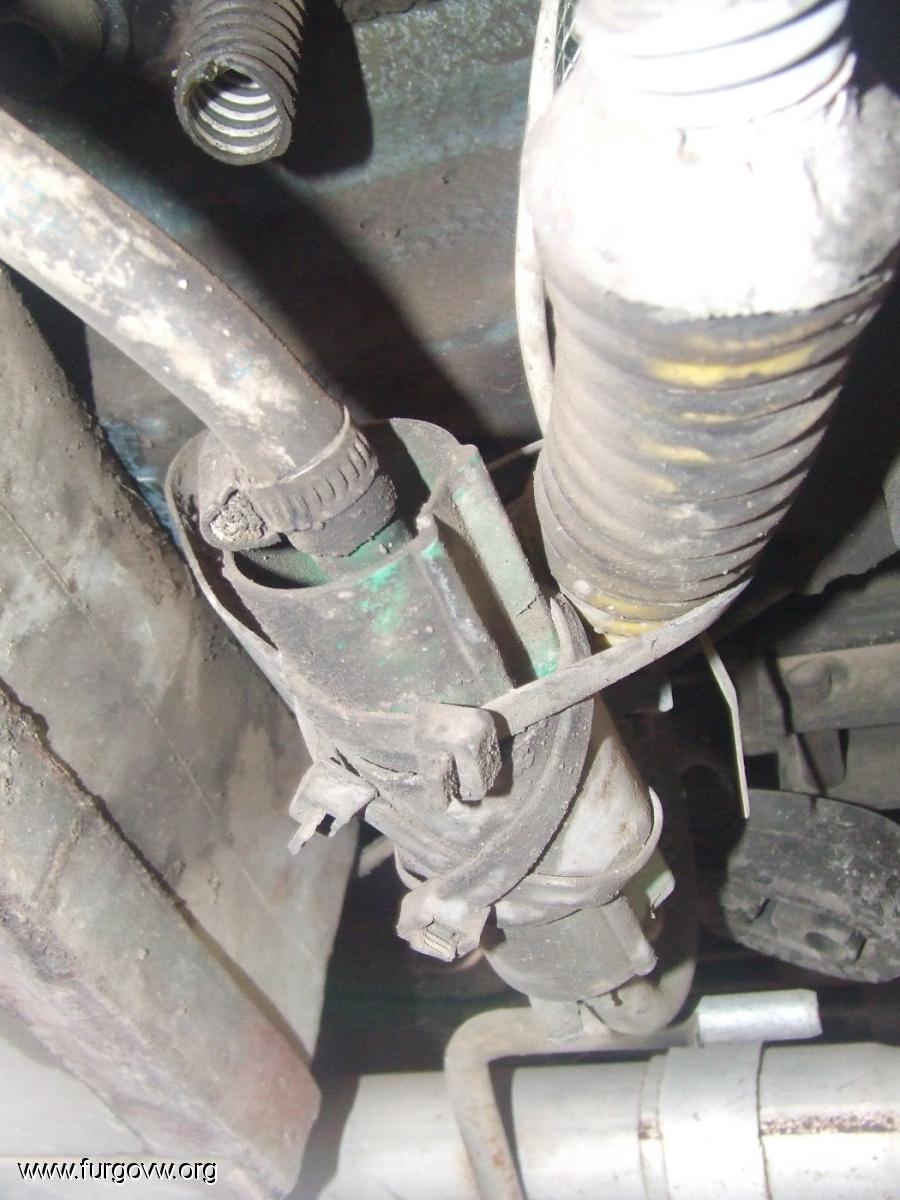

Tiene mal la bomba del depósito extra (pongo fotos más abajo)

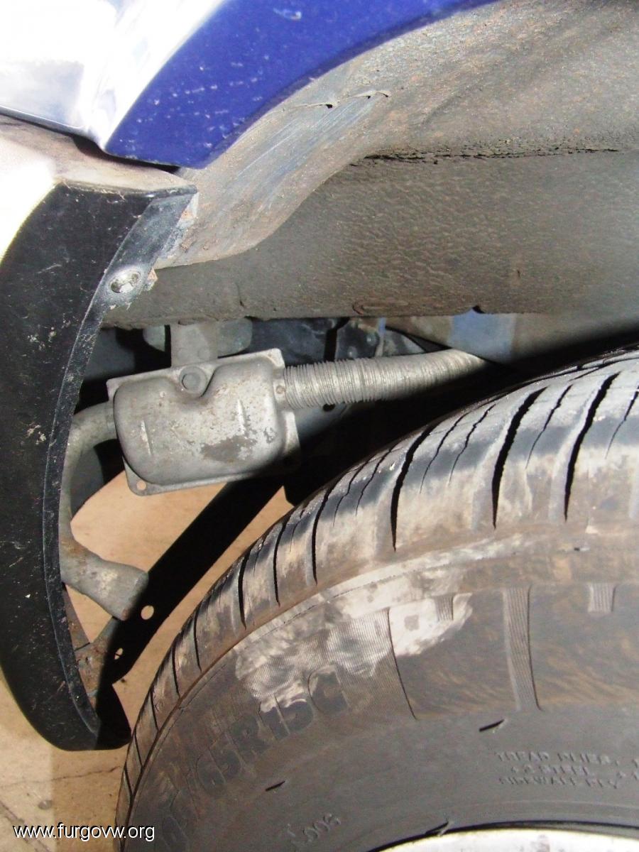

Tengo alguna dudilla, que no se si me dejarán ponerla aquí: hay un mini escape en la rueda delantera derecha (ver foto), no se para qué sirve ???
Pues nada, aquí van las fotos (a ver si las se poner :-[). Fotos de la furgo, de la bomba que supuestamente está averiada y del depósito de agua, también del miniescape del que hablo.

el tubo de escape es de la calefaccion (la que sale desde el suelo de detrás de la cabina, la rejilla negra del suelo)

¿cómo?
¿tengo calefacción que funciona con el motor apagado? ???

No es exactamente asi. A lo mejor la tienes, pero ese escape es el precalentador del agua del motor. Se pone en funcionamiento cuando la temperatura ambiente esta por debajo de (creo) 4º. Busca "Hydronic" en el buscador del foro. O "Eberspacher d3wz" hay un kit para aprovechar eso y ponerle una calefaccion estacionaria.
