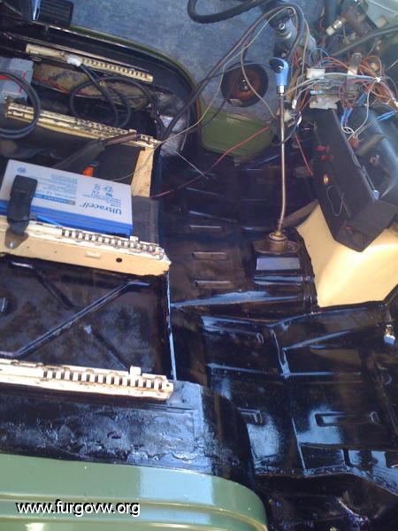

en tonces viene la pintura, yo he utilizado esmalte brillante negro de la marca Hammeritte, es facil de conseguir ya que esta bastante extendido, es un poco mas caro pero vale la pena ya que este material tiene la propiedad de que cuando va secando deja una capa de silicona encima que hace que sea un material muy muy duradero, es muy facil de aplicar con pincel o rodillito de espuma, aunque con las curvas mejor el pincel.
este material, si se ha de dar una segunda mano, ha de ser  antes de las dos horas de haber dado la primera mano, con lo cual en un dia pintas y repites capa, aqui os dejo un  par de fotos antes de poner la goma.

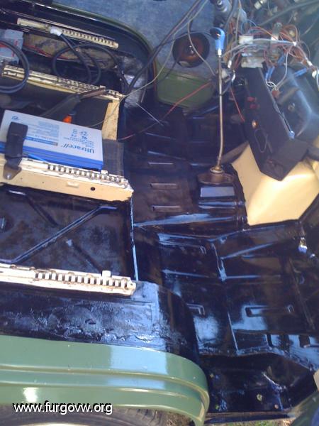

y esta es con la goma recien sacada, como veis la porqueria esta por todas partes
