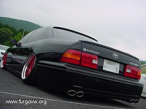

todo vehiculo que se baja de suspensión tiende a coger angulo negativo, tanto delante como detras

Hola e leído este post y os puedo decir k las caídas en las rueda son buenas para la estabilidad de nuestras furgos.
Otra cosa es en exceso,por un golpe lateral o un melle de suspensión roto o cedido etc.
Mi furgo lleva muelles AVO de -7 cm delante y detrás también,tiene caídas negativas delante y detrás.
Con la presión en los neumáticos adecuada y un alineado bueno,va bien.Gastara neumático por dentro mas,que estando de serie.
