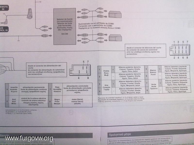

Te adjunto foto de la hoja del manual de una radio sony q tengo por aki, puede que te cambien los colores pero las posiciones en la ficha de conexiones son las mismas para todos
CONECTOR DE ALIMENTACION:
1 VACIO
2 VACIO
3 VACIO
4 AMARILLO - ALIMENTACION PERMANENTE
5 AZUL - CTROL ANTENA ELECTRICA
6 VACIO
7 ROJO - ALIMENTACION CONMUTADA
8 NEGRO - MASA
CONECTOR DE ALTAVOCES:
1 + VIOLETA TRASERO DERECHO
2 -
3 + GRIS - DELANTERO DERECHO
4 -
5 + BLANCO - DELANTERO IZDO.
6 -
7 + VERDE - TRASERO IZDO.
8 -

Como en el esquemade la radio nueva ya tengo la definicion de cada cable, si me ayudais a saber cual es cual en la furgo solo seria o comprar una ficha y respetar las conexiones o hacerlo a lo bruto con una regleta, un manual para cortitos como yo vaya :roll:.
