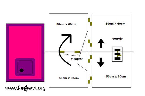

Muy buenas me presento me llamo jose soy de algeciras y quiero transformar mi coche un seat ibiza en una mini mini camper
El tema es que mi novia es de sevilla y yo soy de algeciras vivimos a 200km  y vivo a caballo entre estas dos ciudades los hostales estan caritos y ya no hablar de los hoteles.
despues de tomar medidas y trastear y ver el hilo de anormalmente camperizables tengo bastantes ideas, por ahora cama y cocina aunke no descarto lo de la carpa para crear un sistema yatoo, en cuanto tenga los planos listos empiezo a postear.

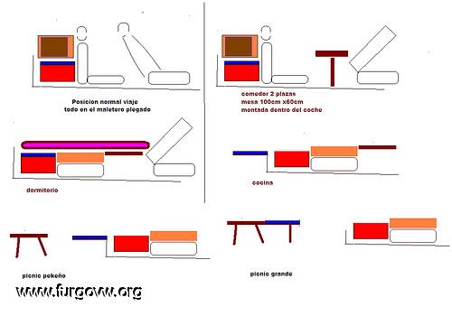

el ineterior moviendo los asientos me da una longitud de 178cm x 120cm esa va a ser la cama aunke tengo pensado ke hacer ke la parte baja salga un poco y se kede entre abierto el maletero consiguiendo ventilacion en verano y 10cm mas a la cama (un beneficio ser bajito jeje)
Detallando:
Cocina: fregadero un barreño de plastico del todo a cien con una valvula de fregadero un deposito de agua de un todo acien con una bomba de limpia parabrisas de coche sumergida  para la nevera tengo un sistema para enfriar las cosas muy rapidamente ke se basa en hielo y sal dentro de un tuperware del ikea y por ahora un infernillo de alcohol.
He pensado poner un toldo cubriendo el maletero haciendo una pekeña tienda de campaña estilo al volkswagen caddy livepara cocinar. y si la cosa funciona adecuandamente una tienda grande del decathlon.

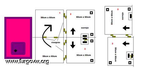

el dormitorio seran tres bases muy parecidas a las del corsa aunke seran plegables con unas visagritas y reforzadas con patas un par de estas bases se convertira en una mesa de 100cm x 60cm pa comer dos personas de sobra, he pensado de colchon 3 colchones de cuna del ikea unos 9 pavos cada uno miden 120 x 60.
Obscurecedores: ya llevo los cristales tintados detras para las ventanillas delanteras estoy construllendome unas cortinillas echas a medida con la forma de la ventana con un material parecido al tul o una especie de velo negro comprado en ikea en la seccion de cortinas eso me va a valer de tela metalica para insectos y par ke no canten tanto lo oscurecedores ke voy a recortar de un para sol de parabrisas (esos plateados con papel de burbuja en medioy esa seran las dos capas una oscurece y la otra "decora" "refresca" e impide la entrada de bichitos
iluminacion: lamparas de 3 leds tb del ikea (me voy a construir el camper a costa de ellos) para el interior y en el porton el interior kiero colocar dos lamparas de los chinos ke he visto con imanestb de leds (ahorro y ecologia)
organización  se colocan unas bolsas porta ekipajes amarradas al asidero posterior y el amortiguador de porton una en cada lado entre la segunda base de la cama y el asiento hay un pekeño espacio para guardar cuatro cosas luego tenemos un buen espacio etre el asiento delantero y trasero y otro buen espacio para mas ropa en los pies del asiento delantero, si hiciera falta colocaria una baca  y un cofre aunke la baca seria muy util para colocar un toldo en forma de avance
para montar el tinglao basta con meter un modulo cocina dentro del maletero, kitar la base del asiento trasero y plegar el respaldo trasero colocar la segunda base encima atada con unas correas y levantar los asientos delanteros correrlos acia delante y volcar completamente el respaldo acia delante colocamos la tercera base y tenemos 178cm de colchon si necesitamos mas solo tenemos ke abrir un pcoo el maletero ponerle un tope para cerrarlo y amarrarlo para ke no lo puedan abrir y tendriamos un colchon de 190x120

hola montañes en cuanto empiece a conseguir materiales habra fotillos no os preocupeis como veis los deberes los tengo echos  y acabo de actualizar el post.

buly
Octubre 09, 2010, 23:16:10 pm #6 Ultima modificación: Octubre 10, 2010, 00:43:03 am por buly
venga lo modifico en un plis plas gracias
modificado con fotos el primer post
