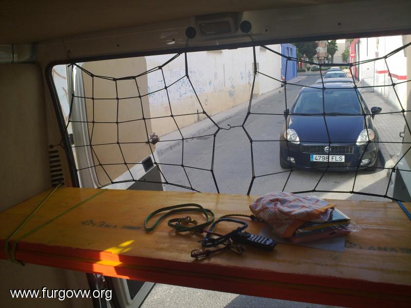

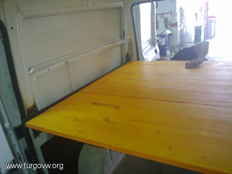

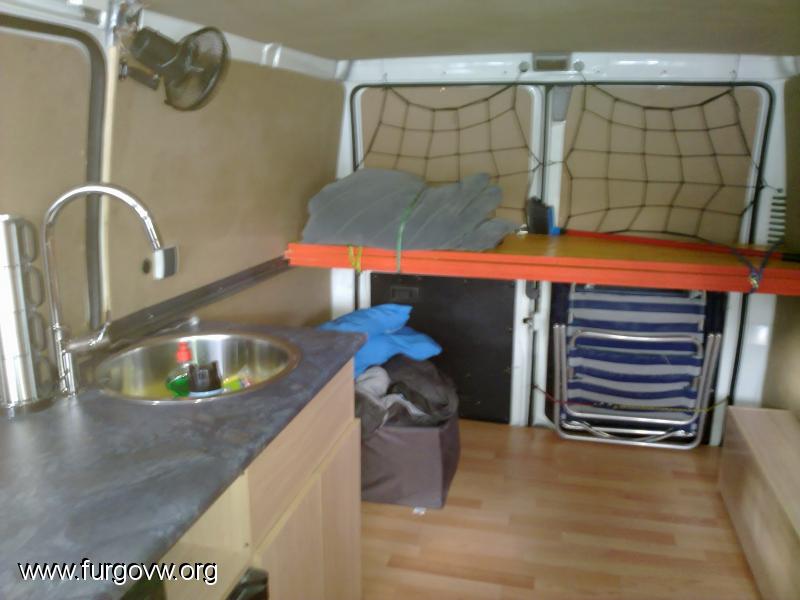

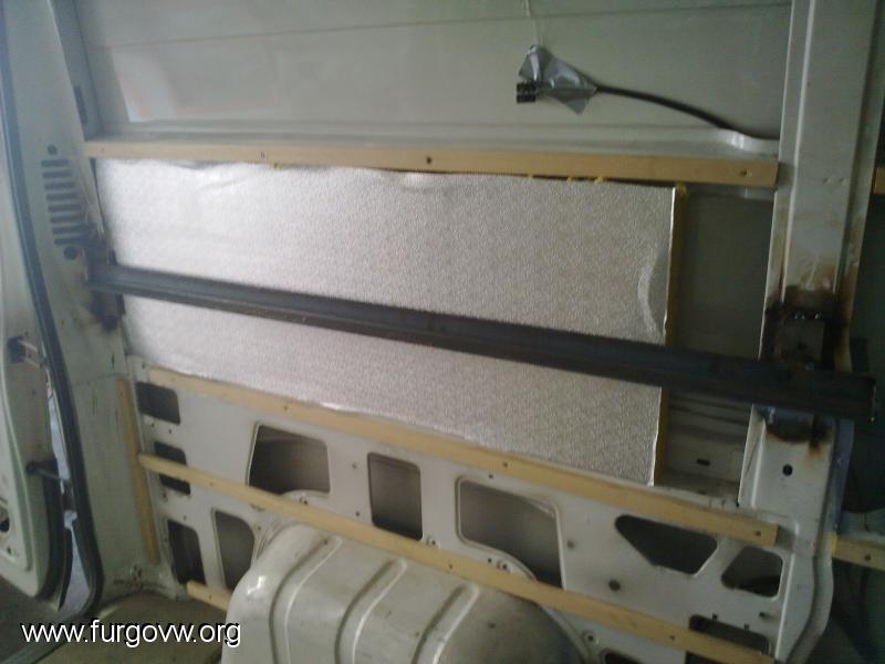

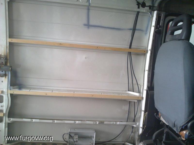

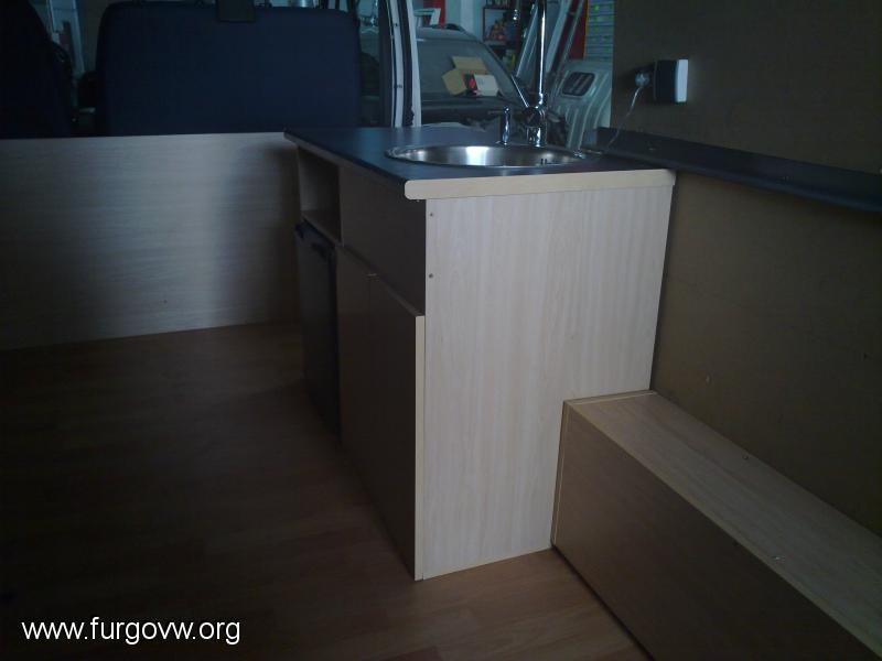

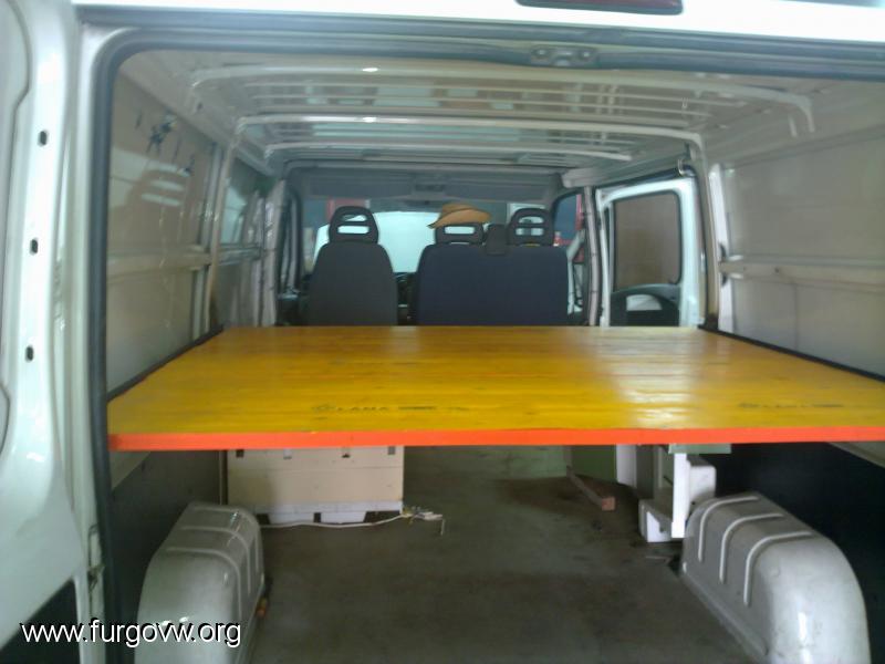

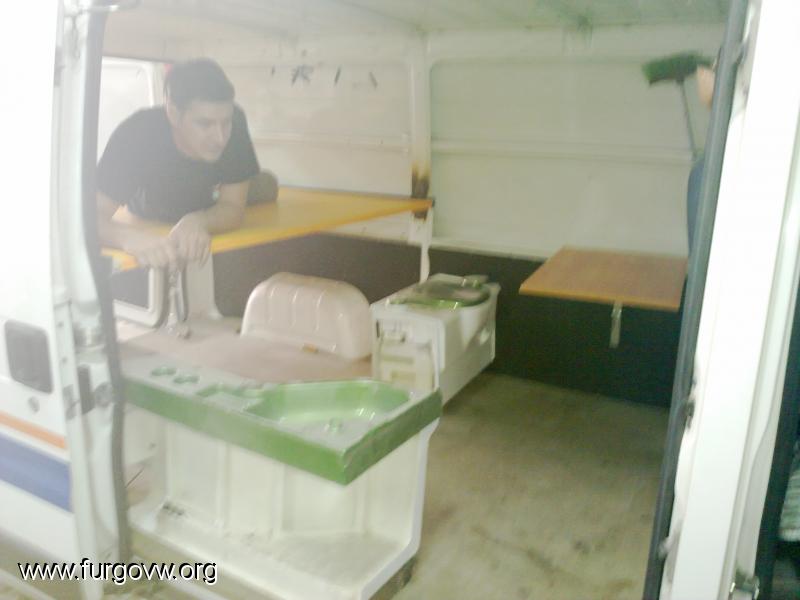

Pienso que habéis acertado con la distribución ya que para mí es la mas funcional que se le puede hacer a esa furgo. La cama siempre hecha es algo principal, nosotros acabamos hartos de montar y desmontar la cama cuando la teníamos con arcones hasta que la dejamos fija.
Lo que sí que podíais haber hecho es poner la cama mas alta, porque de esta manera le ganas unos 10 cms. de largo a la misma aprovechando los huecos cuadrados que hace la chapa a esa altura. Este es un brico que estoy terminando ahora en la mía sustituyendo el aislante grueso de 3 cms. que tenía por otro mas fino de 1 cm. que en realidad es aislante para poner debajo del saco en las tiendas de campaña. El anterior al ser rígido (poliestireno extruido) no quedaba pegado a la chapa y éste sí, ganando como te he dicho 10 cms. de largo a la cama, que en tu caso al ser mas alto lo vas a gradecer muchísimo. (Mi cama mide 182 de largo)
Otra cosa positiva que se consigue al subir la cama es que ganas mucho espacio de almacenaje debajo de la cama al cambiar espacio libre o aire de encima de la cama por espacio utilizable para guardar cosas.
Lo demás pienso que está genial y muy bien pensado.
Os deseo mucha felicidad a bordo de vuestra transit.
Un saludo y cualquier duda que tengáis no dudéis en comentarla.   .adios
Aupa Otatono! Gracias por tu comentario.

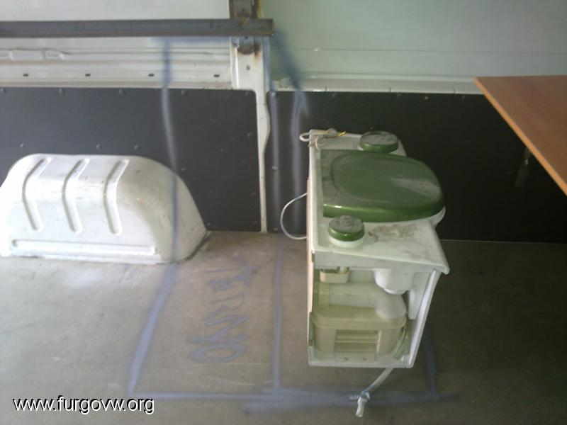

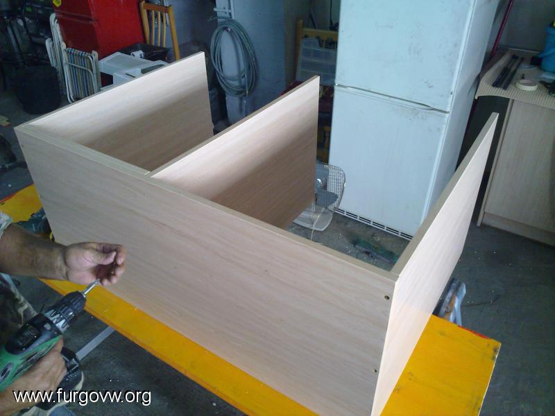

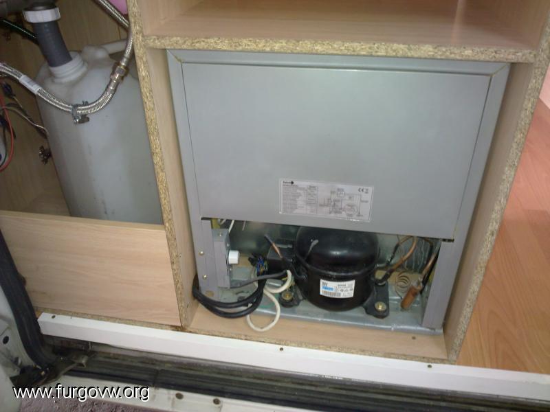

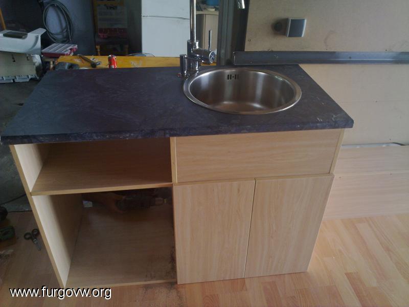

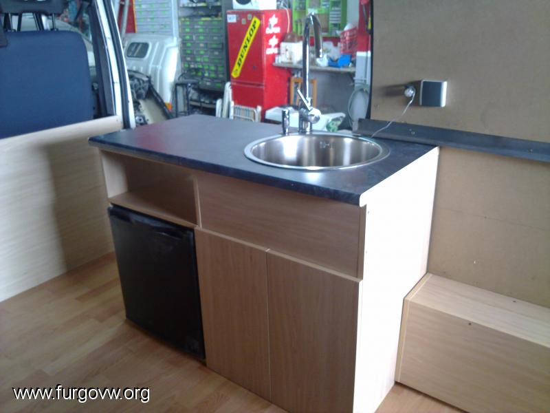

Menudo curro te estas pegando tu con la transit...como ha cambiado! El tema de la distribucion de mi furgo la verdad es que no tenia pensado como hacerlo, todo ha ido segun la marcha, el armario verde lo encontre en la basura y lo puse ahi sin saber que venia despues, el rojo lo acople al verde porque iba mas seguro ahi y la nevera que decir...es regalada y cuando fui a probar que tal quedaba.. ni queriendo me salen asi las medidas jejeje.
Lo que me has comentado de la cama es muy buena idea, no lo habia pensado, pero me he sentado en la cama mirando hacia la mesa como si iria a comer por ejemplo, y si subo mas la cama pegaria con la cabeza en el techo...  el techo elevado se nota en estos temas!
