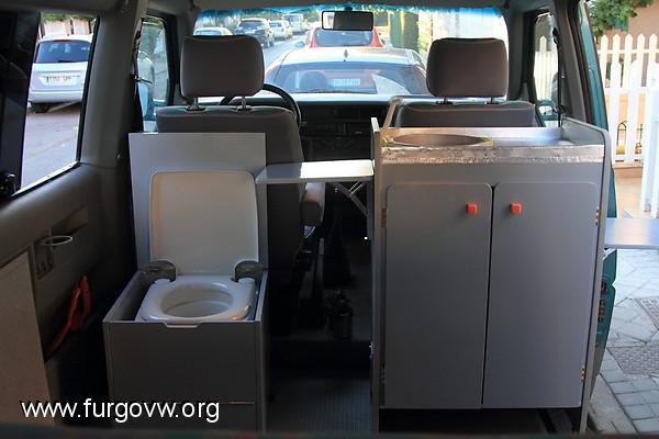

Buenas, nosotros hicimos la ñapa hace unos mesecitos, a raiz de haberlo visto aqui. Al final por unas cosas u otras no he subido las fotos. Ahora las tengo y la subooo.
A mi me parece un brico la mar de util, ya que si quieres puedes tener la misma configuracion original, o si no, tener todo el dia el asiento echado mas alante y con ello tienes como ventajas que:
- automaticamente puedes abatir el asiento y hacer cama (Ahoras tiempo y comodidad)
- ganas sitio para llevar cosas, sobre todo botellas de agua, repuesto de gas... nuevo hueco entre la parte trasera del asiento y el "bloque" trasero.(espacio practico y que antes no existia)
- Mismo acceso al contenido del armario.(no estorba a nada)
Resumiendo, me parece realmente un buen brico, os lo recomiendo

Y para no dar mas la turre os pongo una fotillo del hueco que se gana, yo lo utilizo para llevar las berras de repuesto, botellas de agua, la camping gas de repuesto y alguna cosilla mas
(no cogi bien el angulo creo que se aprecia, sino intentaremos sacar alguna mejor)
Uploaded with ImageShack.us
