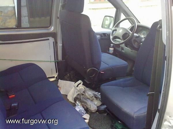

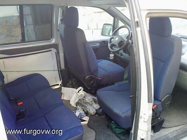

Buenas,  haber te enseño las fotos del asiento del copiloto:

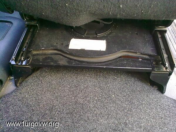

esta es la pegatina de la base:

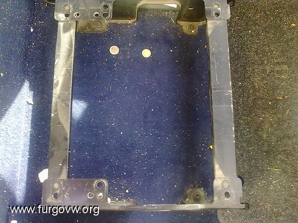

esta es sin el asiento.

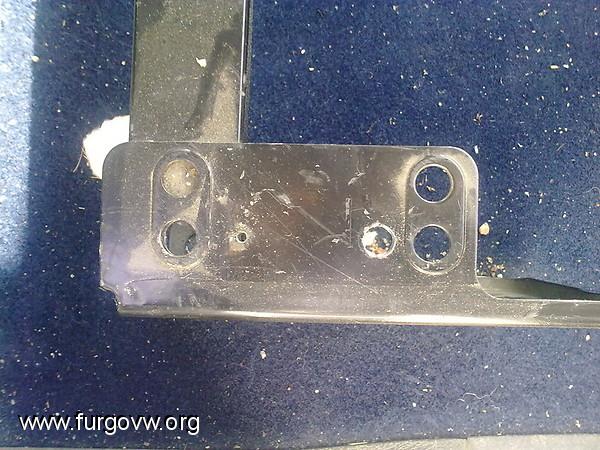

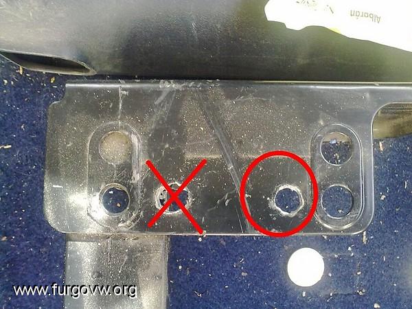

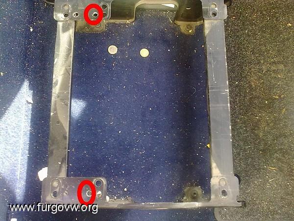

y estos son los agujeros que hay que hacer
mas cerca (solo el de la derecha, el otro era de prueba):
a estos 2 agujeros por base le añades, que hay que cortar un poco los tornillos de los asientos, es decir a 6 tornillos por 2 asientos, hay que cortar muy poco...

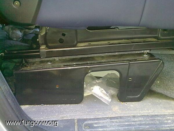

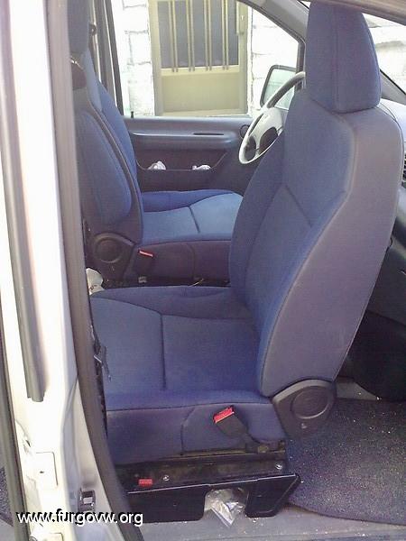

ahora la base puesta y girada un poco:
de lado

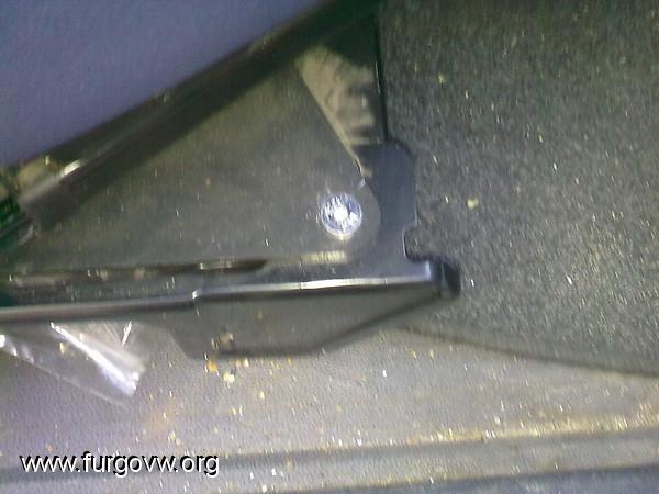

una sujección
otra

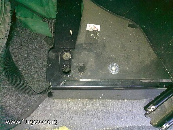

y ya como queda
espero que te sirva de ayuda
