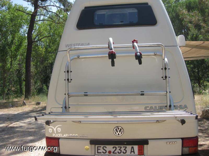

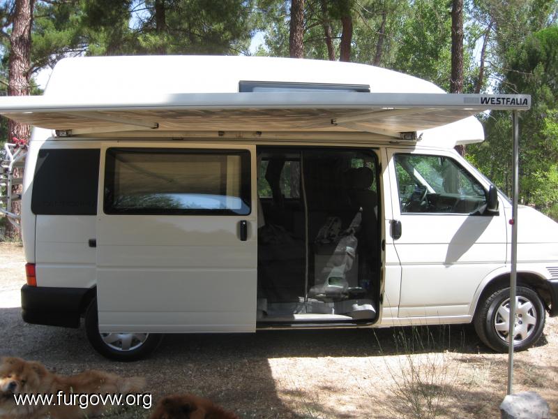

Hey ya le he puesto cama a mi Caddy!!!!
Os dejo unas fotillos para que las critiqueis a tope ;D

Rápido de montar sobre todo. Tengo unas preguntas:
Veo que tienes una puertecita en el lado derecho, quizá para los triángulos y parafernalia de la que nunca quieres tener que utilizar. ¿Cómo accedes a ellos?
En los lados hay unos espacios que quedan perfectamente accesibles, pero ¿por debajo no hay ningún acceso a la chapa y paso de rueda? ¿O todo el espacio entre los plásticos y chapa queda desaprovechado de origen?
Y la última, que te estoy cosiendo a preguntas ¿La rueda de repuesto, como accedes al tornillo para soltarla?
Me encanta tu montaje y el detalle del color de la carrocería. Felicidades!
Editado: Acabo de fijarme que los triángulos están en ese espacio accesible que comentaba, por lo que supongo que en la puertecita estará el gato.

El tema del gato tengo que solucionarlo, creo que me cabe en las trampillas que hay en el suelo de los asientos de atrás, y la rueda de repuesto aún no la he usado, pero se saca el tornillo por debajo de la furgo, no desde el espacio de carga.
Lo que si que teneis razón es en que hay que aprovechar todos los huecos, me parece que le quitaré los plásticos laterales y meteré ahi la segunda bateria, y en el otro lado haré algun tipo de cajón para guardar cosas.
Las medidas que me han quedado son: 1,85 de largo, y 1,15 de ancho en la parte de las piernas, 1,35 en la zona del pecho.
El saco de dormir de la foto es la caña, viene con edredón, almohadas, sábana y colchón hinchable, y plegado ocupa como una mochila normal
