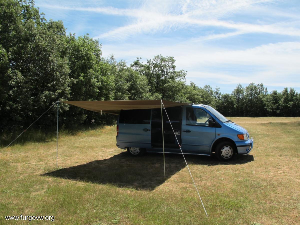

Os pongo aquí una pequeña adaptación que me he hecho para un toldo Tarp. No es lo mismo que un toldo rígido tipo Fiamma, pero teniendo en cuenta que no tengo un trastero don guardarlo y que no lo usaría mas que un par de veces al año, con este apaño me sobra.

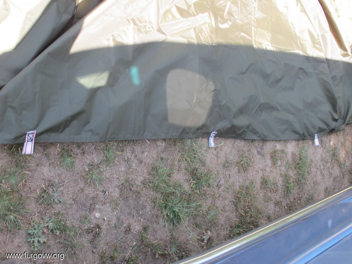

Primeramente, he cosido varias presillas equidistantes entre los dos extremos del toldo, ya que éste sólo tiene presillas para el mástil en en los cuatro extremos.

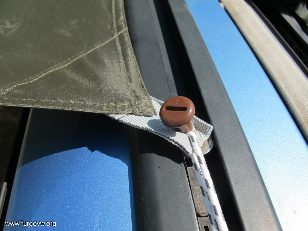

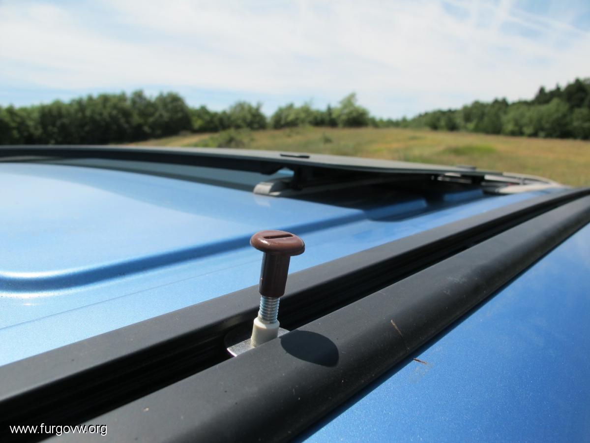

Luego, aprovechando que mi Vito tiene un carril para colocar una baca, he descubierto estas uniones para muebles. que tenía por casa, que con una arandela en la base, entran justas en el carril y no se pueden sacar nada más que por el extremo.
De esta forma, el todo queda sujeto a la furgo, y bastante bien tenso únicamente con los dos mástiles que trae y los cuatro puntos de agarre que he puesto en el carril del techo de la furgo. El sistema es bastante rápido de montar y desmontar, porque tiene el inconveniente de que si quieres mover la furgo, no te queda más remedio de deshacer el tenderete.

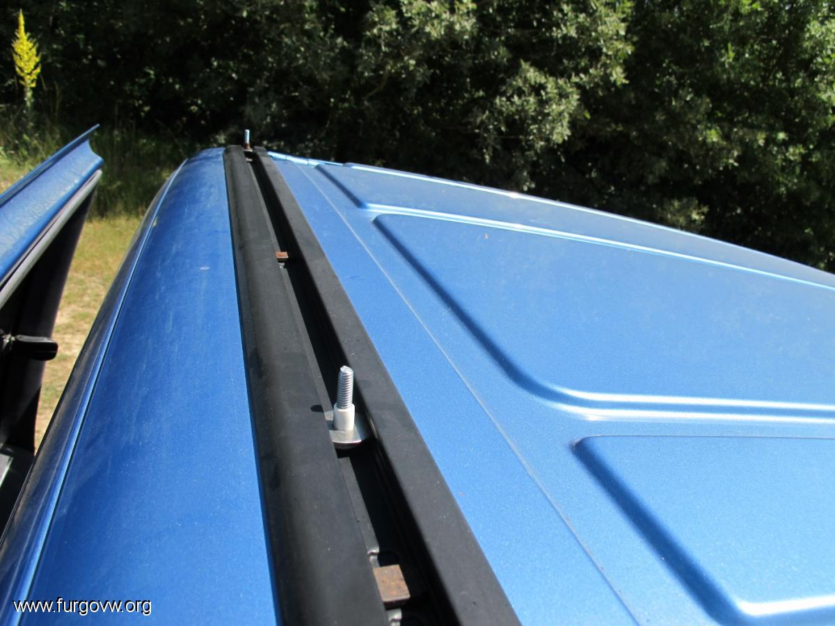

Tengo intención de hacer lo mismo que tú. He estado buscando tornillos con cabeza de martillo pero no he encontrado. En los extremos del rail hay 2 tuercas cuadradas (se ven en tu segunda foto), la arandela que metes ¿la metes desde el exterior del rail? ¿para bien con ese tope?
Melguizo
Cita de: gonzaloest en Junio 01, 2015, 11:09:12 am
Las arandelas solo entran por el extremo trasero del raíl que está abierto, eso que ves en la foto no impide el movimiento a lo largo del raíl porque está bastante pegado al techo.

Para la vito W638 he conseguido 3 tornillos de cabeza de martillo que van perfectos para el carril de la baca, con 3 mariposas acabado, y solo 3 euritos de adaptación.
