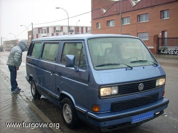

La nuestra!!! MB 309D
Iniciado por miguelitomadrid, Mayo 22, 2014, 22:57:57 pm
kisko
k guapa,pero pon mas fotos porfa..
miguelitomadrid
En cuanto pueda le hago fotos y las cuelgo!
24Racing
miguelitomadrid

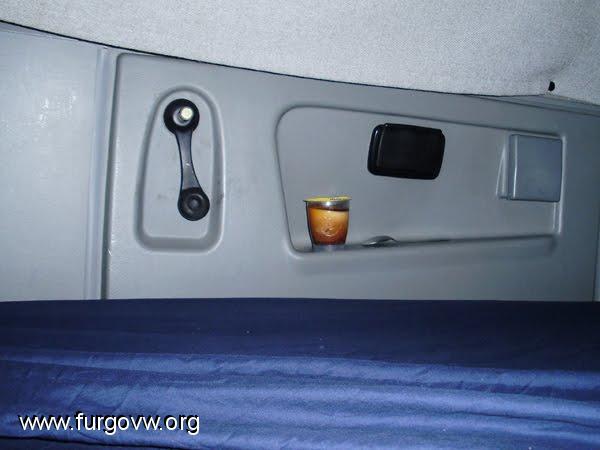

Aquí van más fotillos! Estamos en proceso de limpieza, cambio de cortinas, de papel... Los que no sabemos ni de mecánica ni de boilers nos tenemos que dedicar a lo superfluo!!
