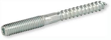

En la mía las barras son de 4x4. La central es de 116 de longitud y las laterales de 119. Tienen un sistema de tuerca embutida y espárrago roscado las patas (10mm). Las patas son de 48cm.
.fotografo
Perdona que te haga una pregunta. Cómo se puede embutir varilla roscada dentro de una pata de madera?.

Pues ya he visto en ferreterías tornillos que por un lado son tirafondos y por el otro lado rosca métrica
Algo así como esto:

Toyce
Cita de: Kimu en Mayo 27, 2015, 21:40:36 pm
Algo así como esto:
Ah. Muchas gracias. Buscaré. No las conocía.
