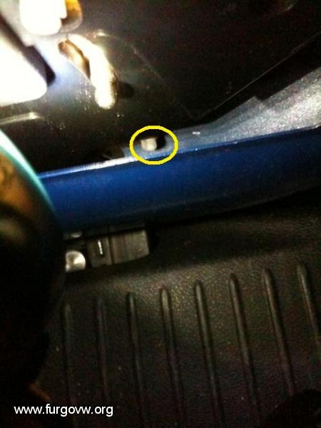

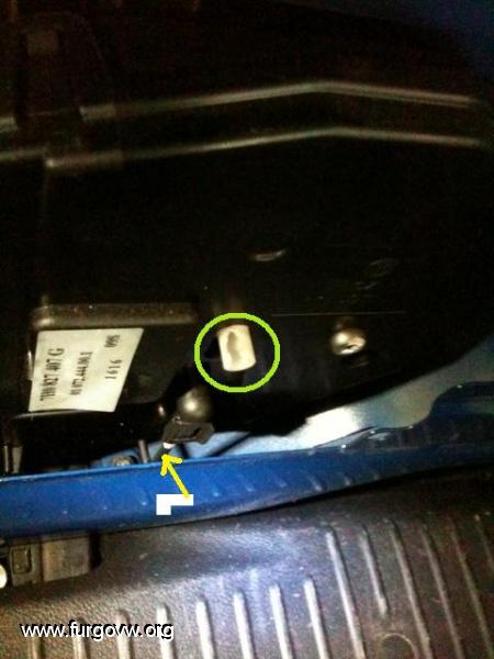

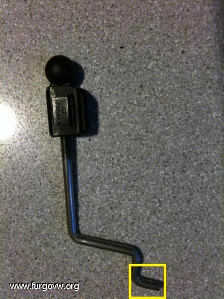

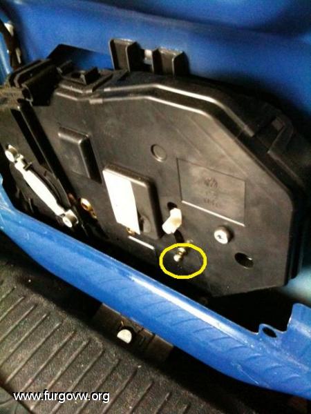

Os dejo una fotos por si a alguien le pasar lo mismo.
Como decía sirvillo la cabeza entra en el pitorro esférico, y la parte de abajo de la varilla (en amarillo) en una pieza de plástico blanca que está por debajo del cierre (como decía oli):
la pieza blanca es esta (tiene una hendidura que tiene que quedar arriba):
..y así es como debe quedar:
el circulo muestra la forma de la pieza de plástico de abajo, que es igual.
La flecha indica hacia donde hay que empujar para que la varilla quede dentro de la susodicha pieza de plástico.
Gracias a todos y saludos
