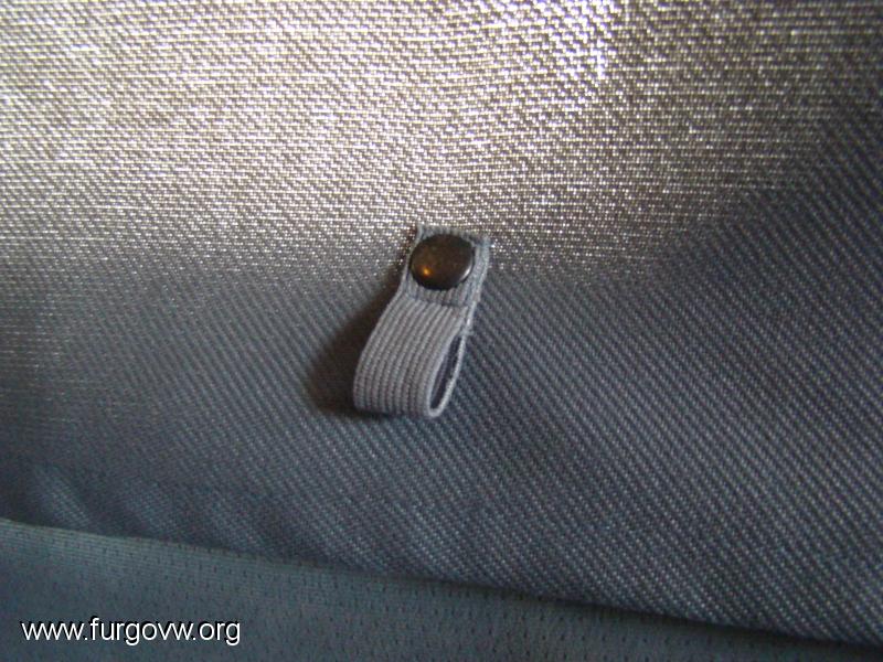

-cortinas de interior confeccionadas con tejido, están colocadas con corchetes...

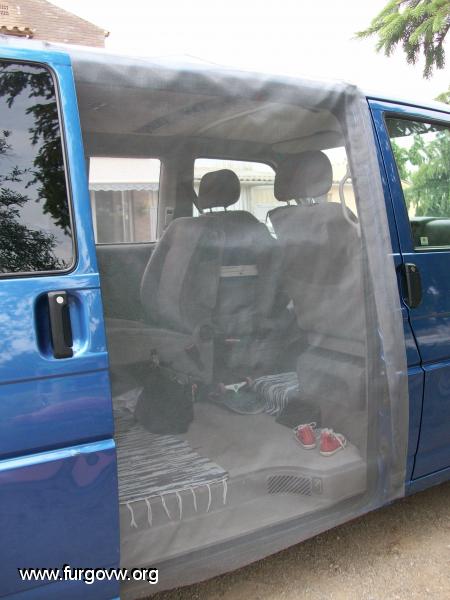

-mosquitera puerta lateral corredera colocada con imanes

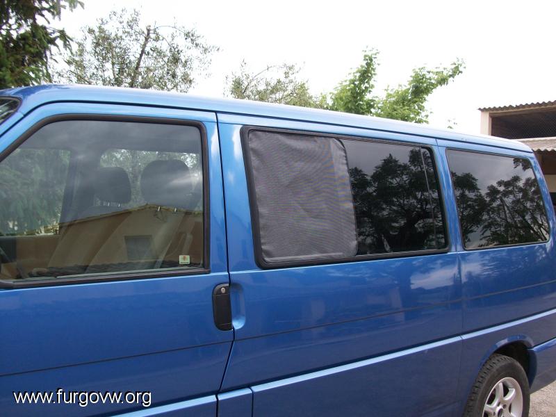

mi furgo con las cortinas hechas (lo que se ve por fuera...)

detalle de los corchetes ( en tiendas de zapateros remendones...)
mosquitera con imanes....

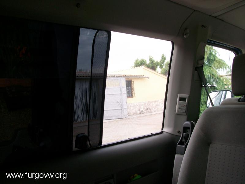

mosquitera adaptable (se sujeta a la guía de la ventana... no se cae...)
por dentro...
las he probado en Valencia zona Albufera con mosquititos del arroz y no se colaron! chao!

y la pregunta dle millon, ¿como agarras la mosquitera de la ventana?, dices k la metes por el riel, pero como se te aguanta, no lo pillo la verdad, y me parece muy buena idea para dejar k corra el aire dentro de la furgo

ei neidas! tienes razón no explico el truco...
me tengo que currar un poco el brico  :-\ :-\ ....pero hay que saber coser....colgaré unas fotitos con todo...
Las cortinas de interior las copié de las originales, la tela la pedí a un tapicero, y es la original!
bueno lo dicho, luego lo pongo todo bien explicadito...

ai va el brico un poco mejor explicado...

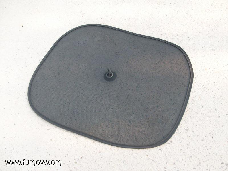

--Para la cortina de la puerta corredera me fui a un chino y compre unos parasoles, esos que se ponen el las ventanas laterales traseras para que no te moleste tanto el sol, van enganchadas con una ventosa central.
[/img]
[/img]

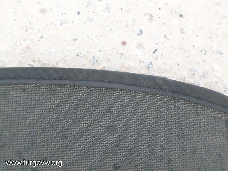

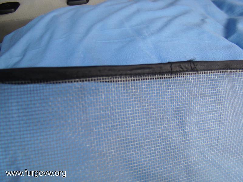

Pues me dedique a descoser y comprobar que en su interior hay un alambre que lo puedes manejar y lo puedes doblar haciendo círculos. Van enganchados con una pestañita de metal así que para poder hacer uno tuve que unir dos pasasoles.
Aproveche el ribete negro... pero también se puede comprar en las mercerías.
Por otro lado para sacar la plantilla de la ventana utilicé un cartón y con paciencia lo fui recortando hasta encontrar la medida que más se ajustaba.
[/img]
La tela se puede comprar el cualquier ferretería a mi me costó creo que 8€ y me dio para la puerta lateral y esta pequeña.

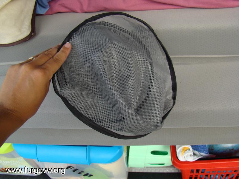

Pensé en algo que luego se guardara fácilmente y sobre todo que no ocupara,así queda una vez doblado:

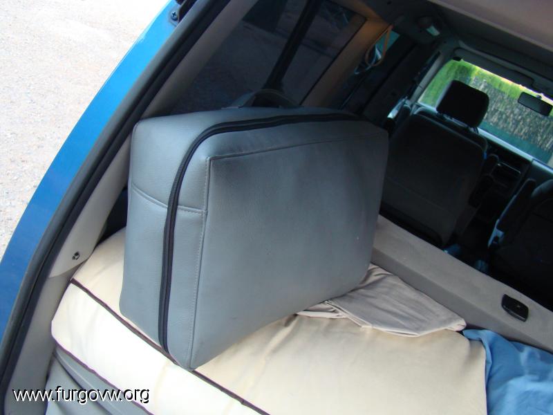

y para guardarlo una practica bolsa todoterreno hecha con polipiel (mucho más resistente que de tela) para guardar todas las cortinas....

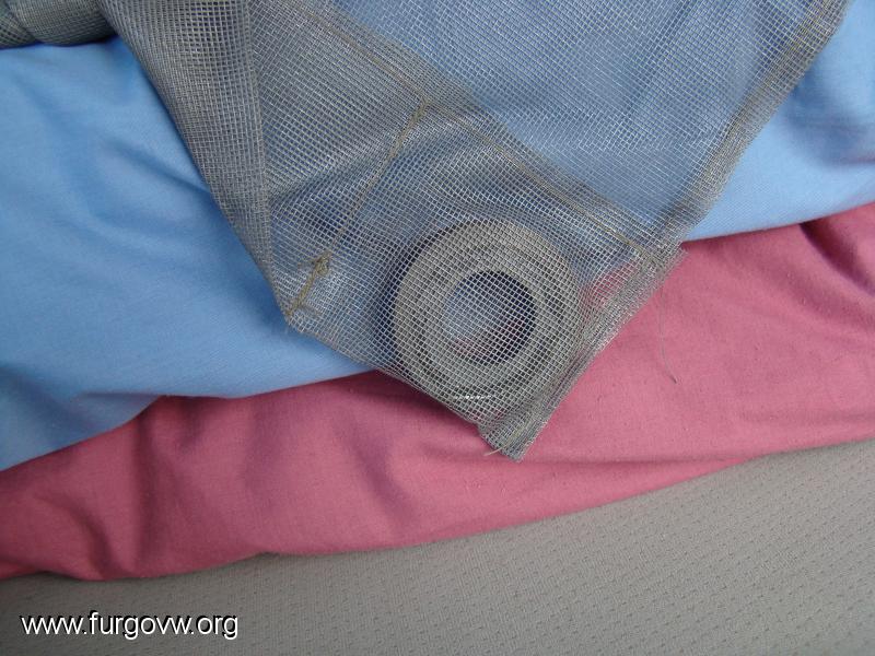

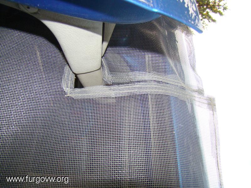

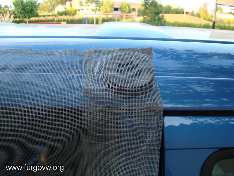

Me olvidava de mostraros la cortina de la puerta lateral, vi un brico y me copié eso de los imanes... queda un poco chapuza pues los saque de los altavoces...me falta acabarla , quiero ponerle unos velcros en la zona que me queda abierta por los brazos que unen con la puerta.Pero para que no se os rompa recomiendo coserle un refuerzo del mis tejido de mosquitera

Mi solución ha sido más sencilla (aunque menos íntima). Con una mosquitera de 130 x 150cm, le he cosido unos bolsillitos para guardar imanes (redondos, de 1'5cm de diámetro aprox).
Con el portón abierto, sujeto la mosquitera con los imanes a la parte superior externa del hueco, y a la chapa lateral exterior. Luego, con unas pinzas de plástico sujeto la parte de bajo de la mosquitera a la jarapa que llevo encima del colchón.
