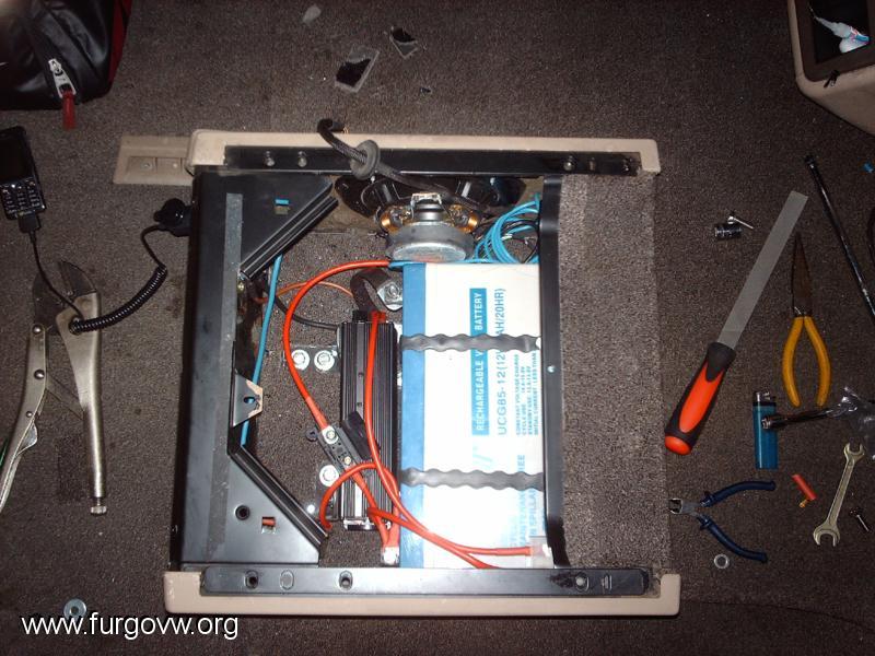

Hemos montado una bateria de 100Ah en mi t5 este fin de semana y todo va bien  .palmas, pero tengo un par de dudas:
- El relé nagarés lo he puesto bajo el asiento, junto con la bateria secundaria. En el esquema que adjunta el relé recomienda ponerlo junto a la principal. Me recomendáis cambiarlo o lo dejo así?

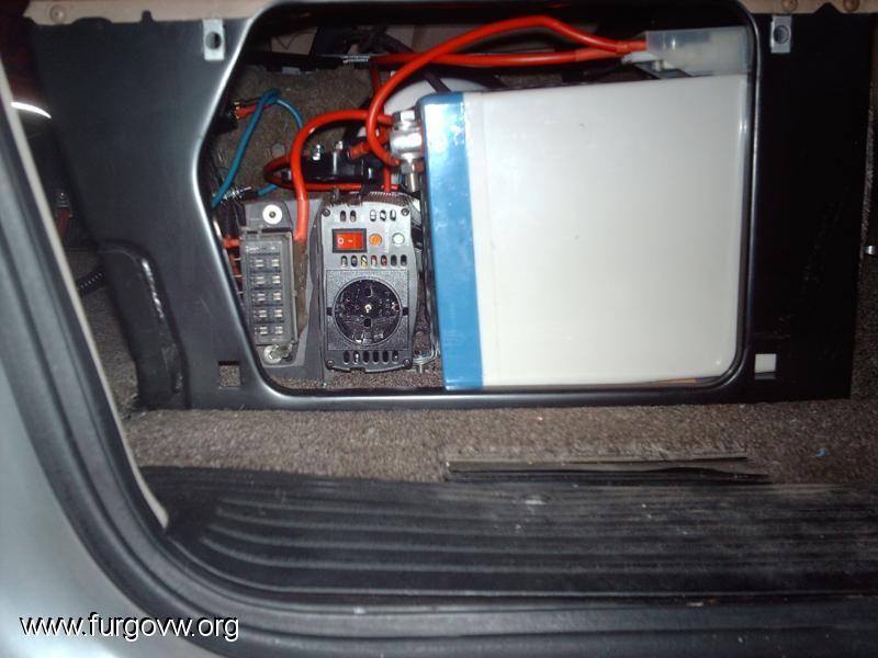

- El inversor deja las tomas de 220v a la vista. Podría tener problemas con la ITV?

Respecto a lo del relé yo lo tengo junto a la secundaria y funciona perfectamente...y ya lleva un par de años haciéndolo.
Saludetes y haber que te cuentan de lo de la itv
