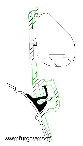

Pedí el adaptador del  f35 para guía brandrup y me dijeron que no había. lengua2 .confuso2 que no se fabricaba y además en la web estava bien clarito; adaptador f45 para guía brandrup.
Ni corto ni perezoso abrí un hilo pa buscar ayudita en el foro y tampoco... pos na, me puse a investigar por interné, que allí está to, pero escondidito..., y finalmente...bingo .palmas
en un foro de Alemania me entero que es el mismo, que sirve pa los dos,-es que yo los mato >:( , con el poco tiempo que yo tengo y hacermelo perder de esta manera...
Pos na, que lo pedí y ya esta.
Espero que os sirva de ayuda.
saludos y pongo un esquema de como queda puesto el f35
la pestaña que hay arriba del todo es para el f45.adeu

yo tengo esta gui e iba a comprarme un toldo pero creia que deberia de taladrar la furgo!!
ya lo has montado y funciona?
necesito saber que adaptador es ese.........me iria de lujo!
