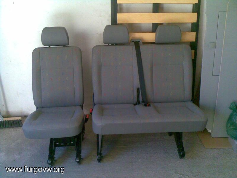

Hola ya he hecho lo basico en mi caddy amada para poder furgonetear por lugares furgoperfectos, jjj. La cama y los oscurecedores. Tambien me pille una mesa enrollable y los popotes para cocinar, las sillas las pillare hoy, pero bueno los bricos importantes y que llevan tiempo ya estan.
La cama me la hice con un cuadro de acero para la parte de atras y sobre él el tablon marino. Los tablones los enmoquete para arrastrar uno sobre otro sin problemas. El otro de los tablones va sobre los asientos abatidos, me queda una cama de 187x114 que para mi y mi novia que somos los dos de 170 es mas que suficiente. Las almohadas de ikea de 1,50€ que para guardar en la furgo no ocupan nada. La parte de maletero me queda de 33cm de alto, a lo que me pille un cajon de plastico de 30 cm de alto que ya le hice dos compartimentos para el menaje y la comida (no es el que se ve en la foto). En la parte alta descubri unos agujeros con rosca de 8mm y le meti unas chapas de escalada en cada uno con lo que me queda de lado a lado para poner cintas y llevar las tablas y esquis, incluso los esquis los puedo llevar colgados en un lateral sin que molesten arriba para nada! uf estos de VW no se si lo hicieron para eso pero van al pelo, jjj.
Los oscurecedores la leche, despues de dar mil vueltas a ver como lo hacia si a lo barato (esterilla del "decarton") o los compraba hechos pues me dije ni pa ti ni pa mi, lo hago yo, me pille en Tinkervan el kit de reimo para hacer oscurecedores y la tela esta de lujo de 9 capas y con unas 30 ventosas muy chulas, solo le faltan los ojales que me los pille en Leroy con el aparato de ponerlos, el cual me costo un poco ver como iba bien, asi que probe unas cuantas veces sin poner en las telas hasta que vi perfectamente como ponerlos bien sin fallo. El fallo lo tuve yo como buen manazas del bricolaje, los agujeros de los ojales eran de 10mm y se suponia que el "rabito" de las ventosas tambien, claro, pero justo la base de las ventosas no lo son con lo cual no entran del todo bien y por tanto no quedan bien, asi pues me toco retocar con un cutter todas las ventosas para que entraran hasta el final, por eso AVISO a navegantes si pilla el Kit, los ojales no de 10mm que sean de 12mm minimo. En cuanto a la tela solo me queda por hacer el oscurecedor delantero, y me sobra tela, por que la tela esta pensada para las grandes no para las pekes. El que quiera plantillas de ventanas de caddy que me las pida (solo me falta la ventana delantera, el parabrisas)

haciendo la base de la cama
probando medidas, altura, aqui se ve la cincha que va de lado a lado para llevar cosas, no es la que llevo ahora
