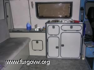

pues es un mueble lateral que alojará la nevera, irá pegado al lateral de la furgo, junto  a la cama; el típico que suele tener cocina y fregadero.

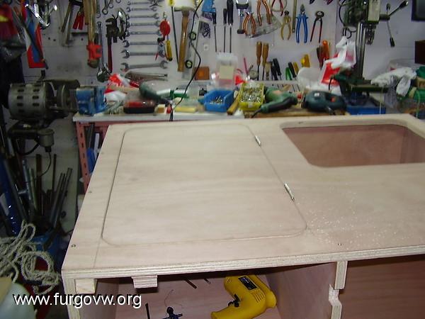

estos son lo tipos de puertas que me planteo tras mirar por el foro:
esta me encanta!! pero no se donde comprar ese tipo de perfil no como colocar las bisagras o si el trozo de madera que corto es  la puerta que tapa el hueco de donde se ha cortado...
este otro parece mas fácil de construir pero me gusta menos por dejar el canto de la madera al aire, aunue ojo a la calidad de los cortes y al acabado...

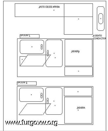

bueno esto es un boceto de lo que quiero construir.
la puerta mas grande la quiero "tipo original" con perfiles anchos
para las que quedan mas a la izquierda no se si usar unas puertas tipo arcón ya que la cama al desplegarse dificultará su acceso.
cualquier idea o sugerencia será bienvenida
gracias
golondrinas
a ese mismo dibujo si le pones medidas exactas te hacen toda la pieza de un mismo tablero
es mas del corte te salen ya las puertas pues la fres que lo corta es de 7mm que lo que te piden los
cantos de pvc 2,5mm mas 2,5mm mas la orgura ya lo tienes
