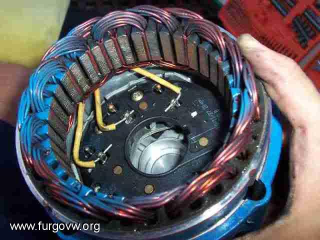

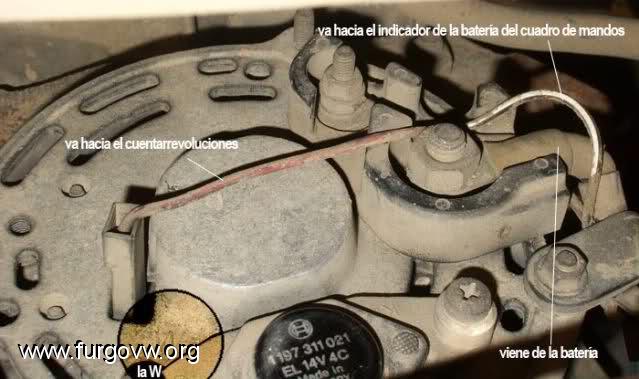

si...tienes que buscar una conexión en la parte de atrás del alternador que tenga grabado una W y conectarle el cable rojo-negro que deberías tener junto a los demás cables que van al alternador, si no tienes esa toma de rpm  puedes desmontarlo y soldarle un cable a uno de los tres cables que salen del estator al puente de diodos, la toma del reloj es diferente a la de rpm, el reloj es el cable rojo y el de rpm es el verde que tienes en la clema de conexiones del cuadro del cuentakilometro

pon una foto del culo del alternador(no hay nada lascibo  :roll: ) y te digo si tiene conexión, si no, ya sabes, tocaría desmontar y soldarle un cable a uno de los tres cables amarillos que ves en la primera foto
