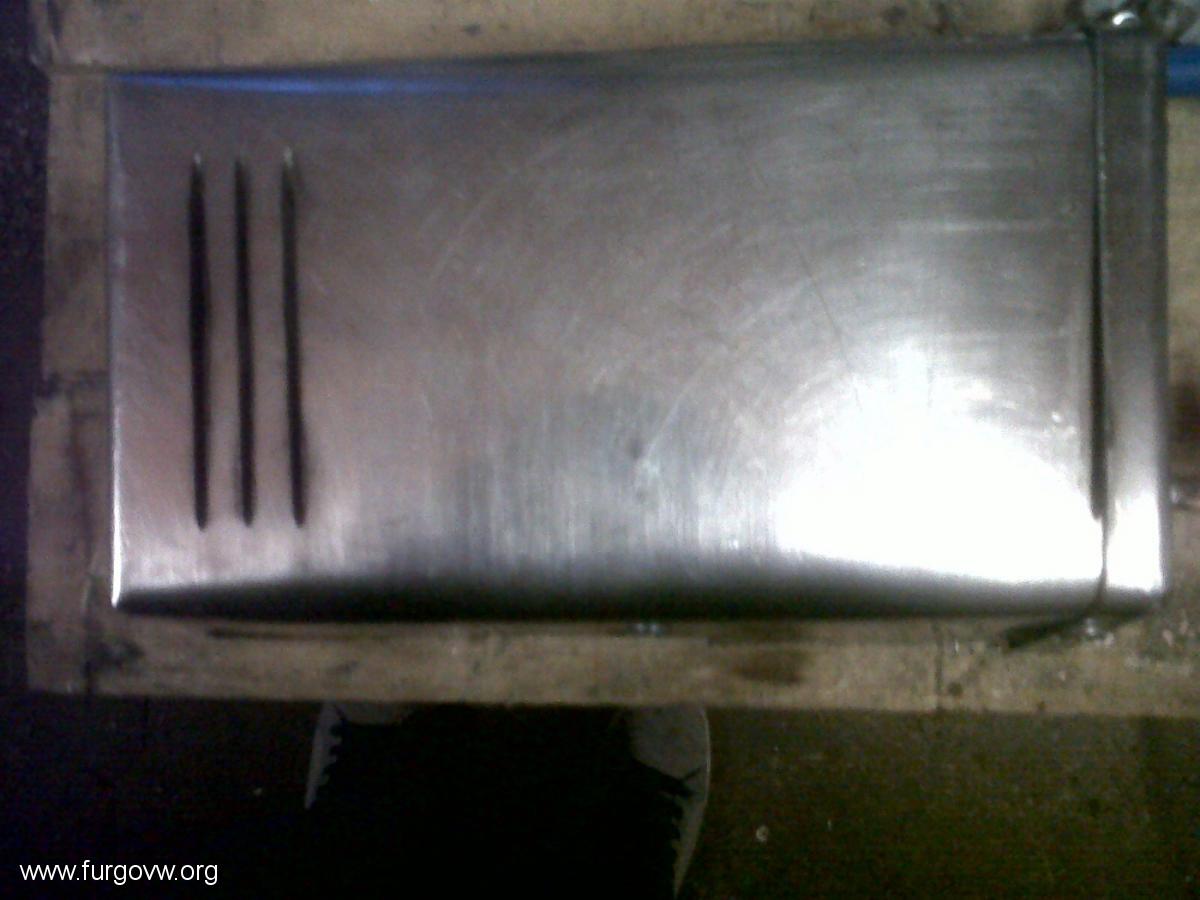

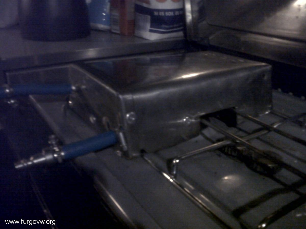

a ver gente, os comento los cambios realizados:
1º-reduccion de la altura total del calentador, de la camara superior y del conjunto en general, y por otro lado el cambio de la campana inferior por una recta, para k el serpentin este lo mas cerca posible de la llama.
2º- como se ve en la imagen anterior a la salida del serpentin e colocado un regulador de caudal, asi consigo k el paso del agua por el serpentin sea mas lento y k el agua se caliente mas.
3º- eliminacion en uno de los laterales de unas de las rejillas de ventilacion, asi el aire caliente se acumula mas en la camara superior, y al ser esta tambien mas pekeña, se aprovecha mejor.
y por ultimo una foto de como keda puesto, ya lo comente al principio, usar el acero inox le da un toke como mas profesional, ademas, asi ni se oxida ni nada, parece k lo he comprado, jejejejeje.
y esto es todo por el momento, asike bueno, como siempre daros las gracias y pediros perdon por la calidad de las imagenes, pero mi movil no da para mas......un saludo!!!!!
