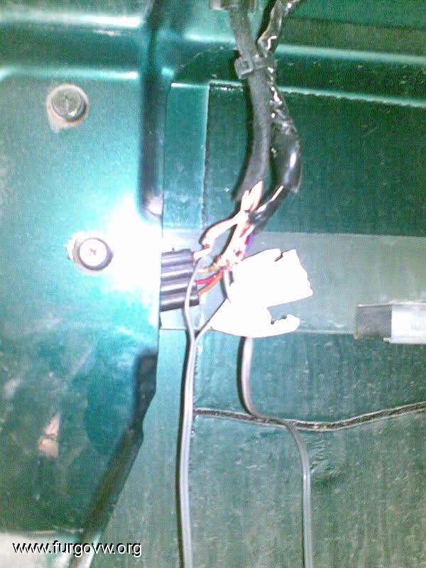

Por cierto, el PIN de la foto se encuentra en la puerta del piloto, y va conectado al motor del cierre centralizado!!!!!!!!! ;D

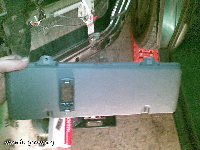

conexiones al circuito de cierre centralizado. No me atrevo a poner el tema de colores, pero seguro que es como comenta Vespaboy.
Yo conecté uno de los positivos y masa a un pulsador , y el otro positivo y masa al otro pulsador.
Que no os confunda otro cable que va paralelo a al cierre centralizado (C.C.) y va envuelto en cinta aislante que eso es de la alarma.

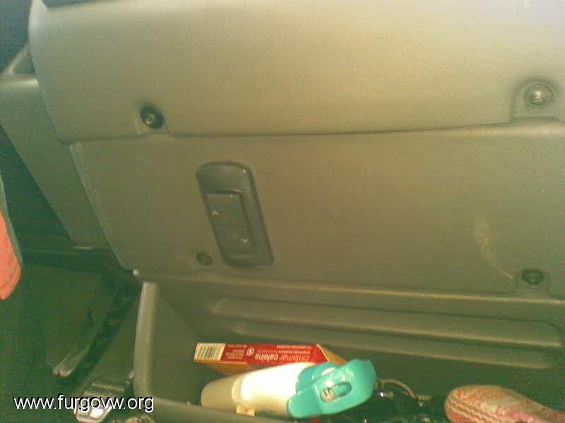

Compruebo que todo funciona como yo quiero.  .palmas.
Paso el cable por la camisa de goma que hay cerca de las visagras y yo lo coloqué en el medio del salpicadero.
También se puede colocar en las misma puerta.
Y ahí está, es realmente fácil si has desmontado alguna vez los paneles.
