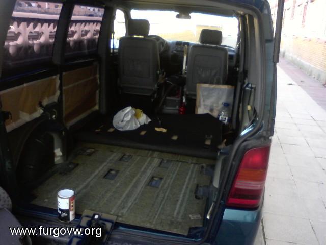

En este brico intentare mostrar paso a paso como tapizar una furgo.

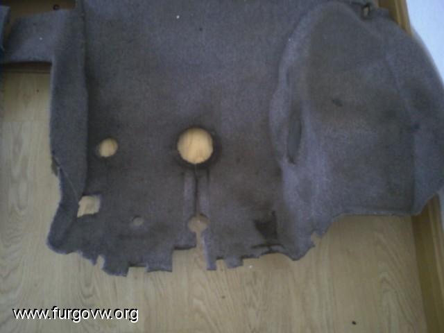

Tengo una v-230 del 98 que compre el año pasado bastante barat, pero como todo lo barato con algun defectillo, el caso es que la tapizeria estaba echa una mierda.

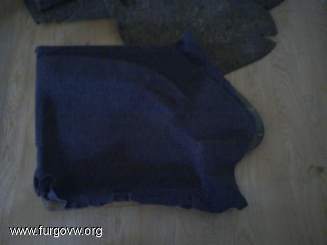

Compre la moqueta por metros en el Leroy y con mucha paciencia y utilizando de plantilla la vieja fuy cortando todas las piezas.

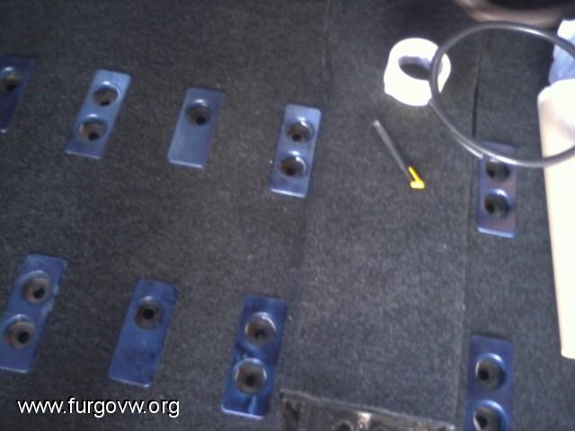

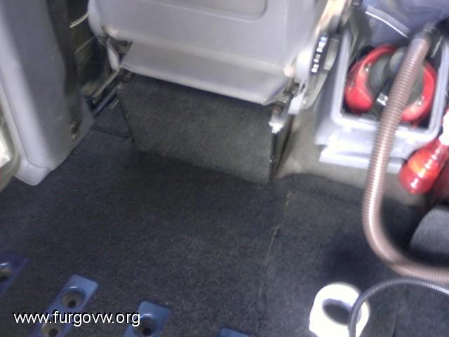

Despues poco a poco la fuy pegando con cola de contacto.
Al final tb pinte los plasticos donde van los asientos y tb los pege.

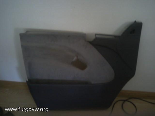

Y puestos en faena tb tapice los paneles laterales, con moqueta para cajones de altavoces que compre en Norauto
Para lo cual desprendi la parte del panel que iba a ir tapizada, le aplique cola de contacto y con mucha paciencia ( y pinzas ) fuy dandole la forma de las piezas.

No tengo fotos, pero te explico, Las pinzas son simplemente para que sujeten la tela a la pieza, el proceso es muy sencillo aplicas cola de contacto (en espray) a la pieza y a la moqueta y una vez que haya tirado la cola ( unos 5 min ) la pones estirada sobre la pieza, colocas pinzas por todo el esterior cada 5 cm mas o menos y despues vas presionado la moqueta contra la pieza y de forma casi increible veras que toma perfectamente la forma de la pieza
