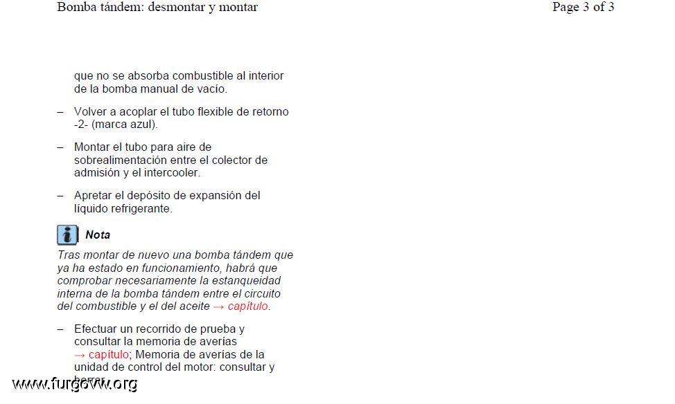

El procedimiento del ELSAWIN es este
Lo que no queda clara es la parte del purgado. No se si es necesaria, la foto no es de un 2.5
Hay un video para purgar en usando el Vag-com
https://www.youtube.com/watch?v=KDOEnt4NGQs
Pero no se si aplica en nuestras furgos
