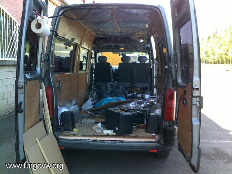

Yo puse aislante de poliestireno extrusionado (creo que se llama asi, del tipo de corcho blanco pero prensado) de 3cm, tablero contrachapado fenolico (se usa en los suelos de las cajas de los camiones) y suelo vinilico.
El problema esta en cuanta altura puedas quitarle al habitaculo.
en la foto se ve lo que le he comido yo .
