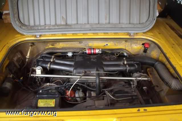

gabifly
pues te lo ha puesto bien explicado en el plano de abajo,
