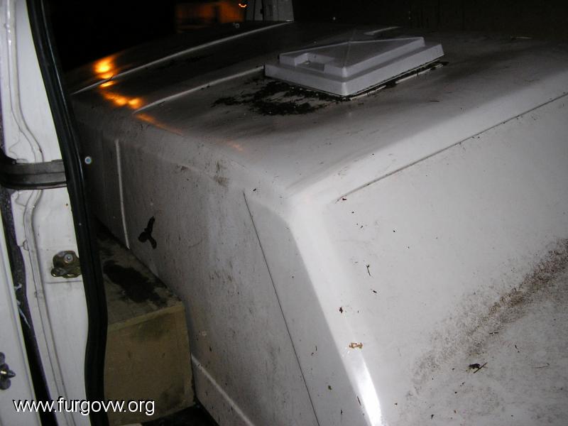

Buenas!
Tengo que limpiar el techo de fibra de la furgo. He estado buscando en el buscador del foro y no encuentro nada..
Alguien sabe cómo puedo hacerlo? Que materiales son necesarios? No quiero dejar ninguna marca. Me refiero a que no quiero que se cree la pelusa de la fibra si te pasas rascando con un nanas, pues despues quiero pulirlo...
Un saludete!
Westy

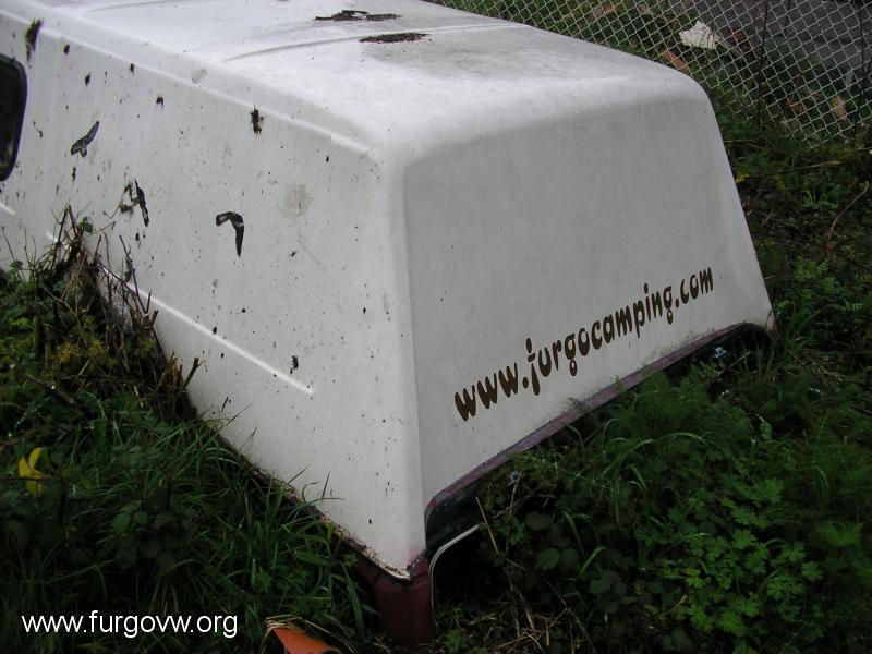

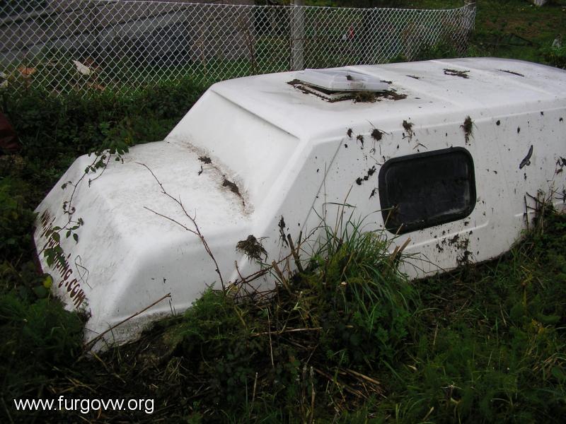

Yo lavé un techo que llevaba 3 años "desmontado y aparcado" en una finca.Daba pena verlo
El musgo y los caracoles a patadas.Simplemente con agua caliente ,fairy y un poco de lejía y frotando con un estropajo de los verdes,sin rascar demasiado;el resultado fue sorprendente(no tengo fotos aquí).Ojo,lo hice de esta manera,"a saco" por que el techo hay que repasarle unos toquillos,montarlo y pintarlo;por que aunque se llegara a rascar(que no fue el caso) me daba un poco igual.Sin miedo,que la fibra es un material muy resistente,si lo tienes pintado;"controlate" un poco mas ;D
