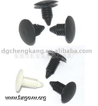

muy buenas,
pues tengo un "problemilla" que a ver si consigo describir para ver si alguien me aconseja.
Las paredes de mi furgo vienen forradas con una especie de aislante de varias capas y esto está sujeto por una especie de tornillos de plástico; pero no son tornillos  .loco2. La cabeza es lisa, por lo que no puedes usar ningún destornillador y lo que sería el tornillo propiamente dicho es más bien como un cilindro con topes. Va metido a presión.
He intentado sacarlo tirando de él, más bien haciendo palanca con dos destornilladores y los cabrones parece que no salen, la verdad, me ha dado un poco de miedo hacer el bruto.
Sabéis de que tipo de pieza os hablo y como se sacan?
Graciñas de antemano
Saúde

es algo parecido a esto pero un poco más largo:
hay alguna herramienta específica?

***FER***
Hay una herramienta que suelen tener los carroceros que es una especie de U con un mango para hacer palanca. Metes la U alrededor de la grapa, y haces palanca con el mango. Al final tienes que apañarte como dices con unos destornilladores, o si puedes, tirando del panel. De todas formas, suelen ser piezas baratas, así que aunque rompas alguna al sacarlas tampoco pasa nada. Igual hay algún otro truco, pero yo siempre acabo sacandolas a lo bruto.

***FER***
Muy buena la idea del tenedor..!!!  Mira la herramienta es más o menos así:
Las grapas las compras en el concesionario, así son del tamaño justo.
-Alvaro-
Yo utilizo llaves allen y salen perfectamente y no me he cargado ninguno! ;D

wiespejo
Hay unos que usa Citroen que tienen un pasador central, se ve en la cabeza como si fuera un punto, presiona ese punto hacia dentro hasta que salga del todo por la parte de atras antes de intentar sacar el tornillo. El pasador ese hace que se abra la parte posterior para impedir que el tornillo se salga... no se si me he explicado bien.

ELSERGIO
los luneros utilizamos sacagrapas que se llama, mas o menos es parecido a la foto que ha puesto fer, el ultimo que compre, me lo compre en una ferreteria normal y no me costo mas de 5 euros, claro, cuando pude compré uno mejor, por que me daba mas miedo que vergüenza el de los 5 lulus .meparto

luquiñas
ELSERGIO muchas gracias, creo que me acercaré a la ferretería a ver si tienen algo no muy caro, porque creo que no lo usaré mucho.
Lo de fabricérmelo tnttgn, ya me molaba, pero no tengo ni las herramientas necesarias ni el conociemiento para usarlas.

ELSERGIO
los baratos vienen a ser una cosa como esta, si no lo estas utilizando todos los santos dias como yo, tienes mas que de sobra
