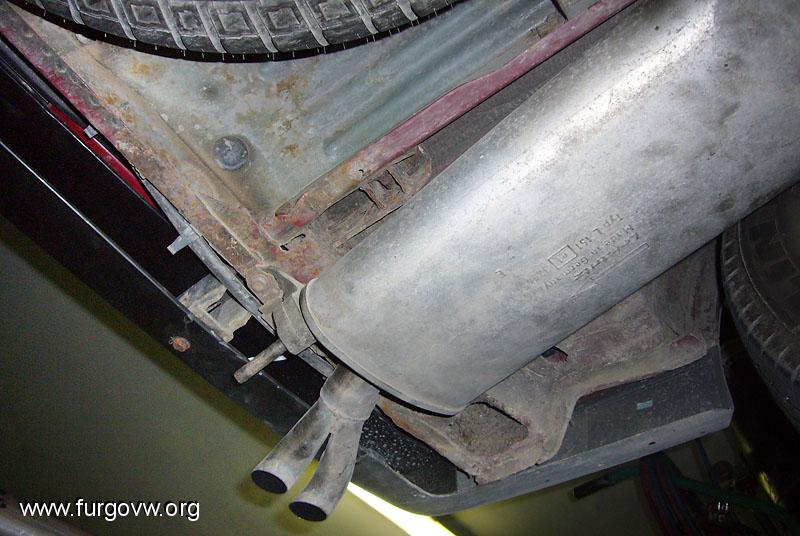

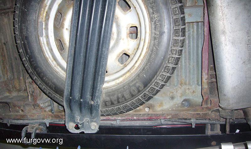

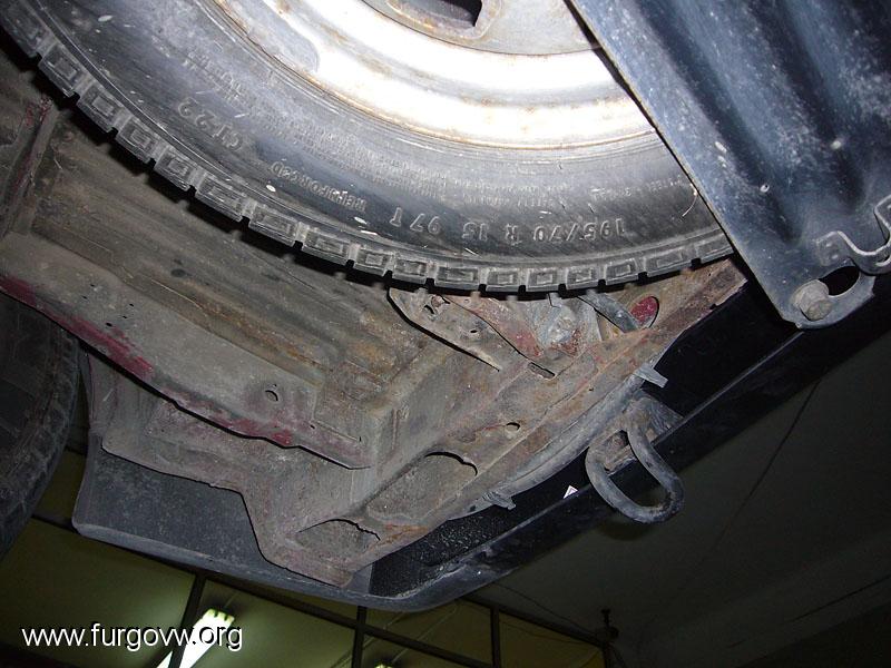

Aqui subo unas fotos del parachoques trasero visto desde abajo. Alguie tiene idea si esto llevo bola de remolque con ver las fotos? si es una chapuza o si el enganche es ese que se ve en forma de anilla?
ferrandinski
lo que tengo claro es que esa anilla no es el enganche de remolque, eso es el dispositivo de arrastre por si una grua te tiene que arrastrar unos metros
Si llevó enganche o no, viendo las fotos la verdad es que no lo se decir
El enganche F525 es de la marca westfalia y no cumple con la Directiva actual (94/20), vamos, que si quieres ponerle el enganche tendrías que conseguir un F525 tal como te pone en los papeles
SYNCRO 1.9TD
pistacho
En las fotos no hay ningun enganche,por lo visto en la itv copiarian el brief Aleman que en principio si que lo montaria y se "perdio" en algun momento, para montar uno tiene que ser el detallado en la documentacion, por que en ltv  pueden comprobar si corresponde al de la ficha tecnica y ponerse serios.

danicrafter
Aqui subo unas fotos del parachoques trasero visto desde abajo. Alguie tiene idea si esto llevo bola de remolque con ver las fotos? si es una chapuza o si el enganche es ese que se ve en forma de...
Hola, voy a tratar de aportar mi granito de arena, lo que si te puedo asegurar con los datos aportados, es que  a tu furgo, le instalaron ese gancho en alemania, y cuando la bajaron, deberia de seguir teniendolo, si los de la itv lo hicieron bien, si ese gancho hubiera sido puesto en españa y legalizado aqui, en la ficha tecnica tendria que figurar cuando y donde, osea la fecha y la poblacion de la itv donde se legalizo.
Lo que tambien tengo claro es que ahotra mismo no lo llevas puesto :o, con el consiguiente problemilla qu ello supone, primero, quieres para algo el enganche? si simplemente es curiosidad y no tienes intencion de ponerle uno a la furgo, mejor vete a la itv y legaliza un desacoplamiento del enganche y asi tendras en regla ese apartado de la documentacion de tu furgo, y segundo si lo quieres poner y consigues uno como el que figura en la documentacion, pues simplemente lo pones y aqui paz y despues gloria.... que nadie se ha enterado del asunto.
Tambien puedes optar por poner uno nuevo, que no son muy caros, tendrias que ir a la itv a legalizar el nuevo, y seguramente te obligarian a pagar el desacoplamiento del anterior, espero haberte ayudado, un saludo, Dani
