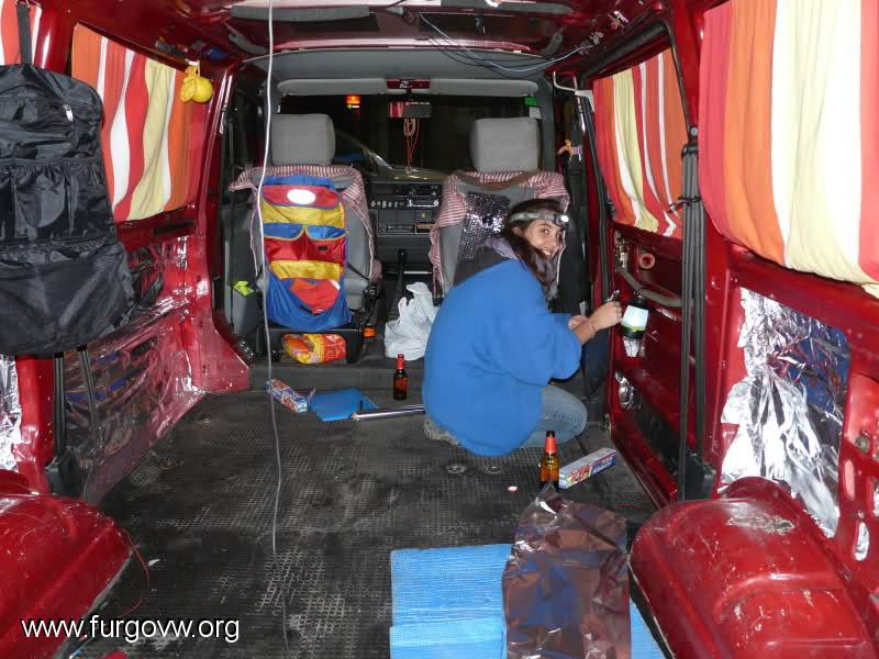

bueno..... finalmente, ya tengo las fotos, i allí va:

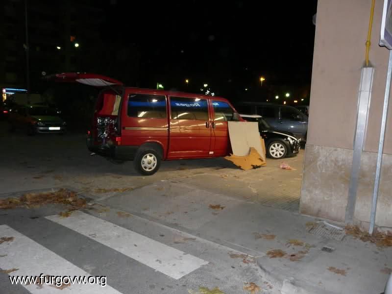

aqui estoy en mi taller urbano, desmontando las placas de mi transporter.

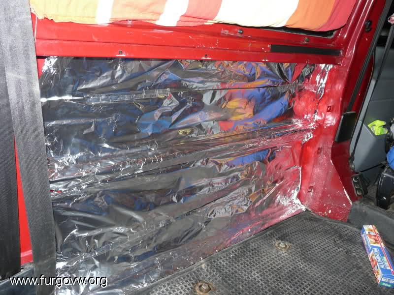

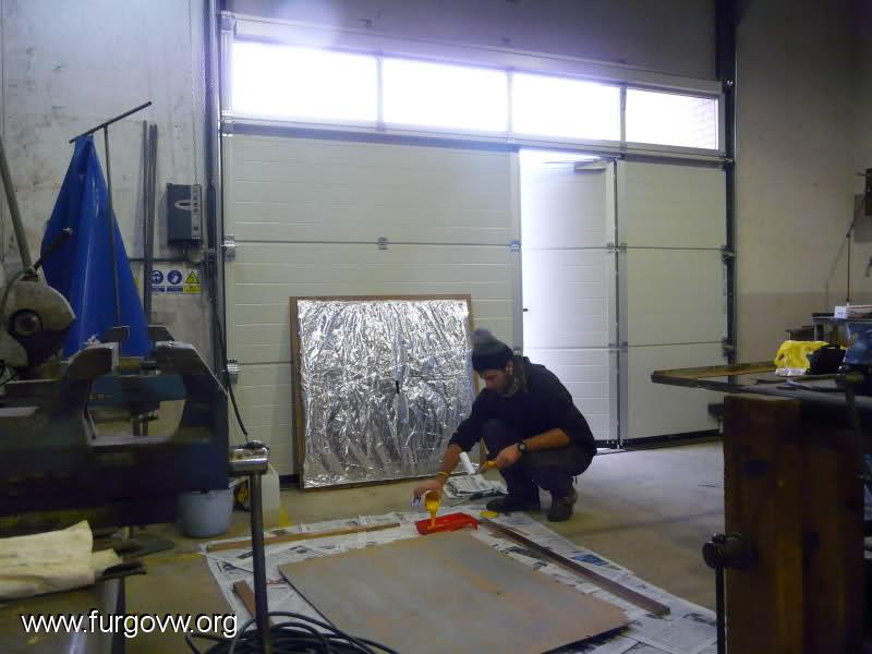

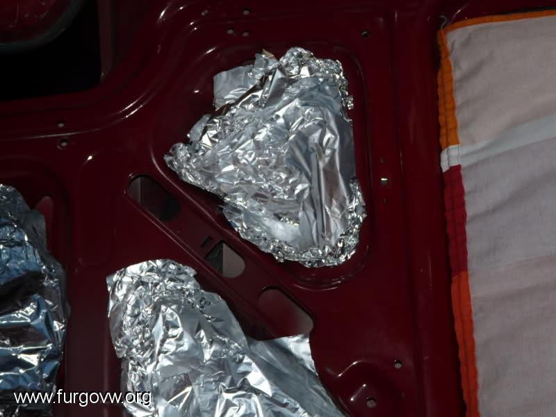

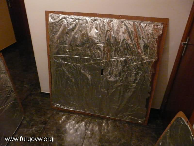

aqui estamos poniendo papel de aluminio en la chapa por el interior, en los laterales i puerta trasera i la corredera.
para que la lana de roca no haga oxido en la chapa quando coja humidad.

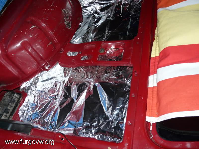

aqui se ve como queda el papel de aluminio, que tapa toda la superfície que tiene contacto con la lana de roca

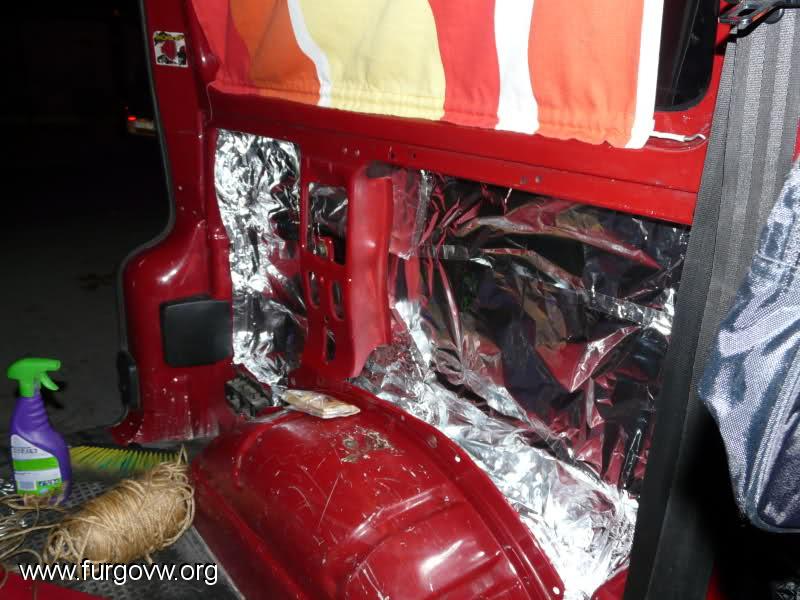

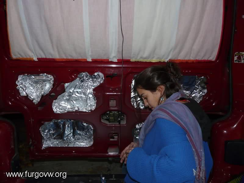

i...los descansillos
i mas aluminio....un poco chapuzero, pero espero que funcione.

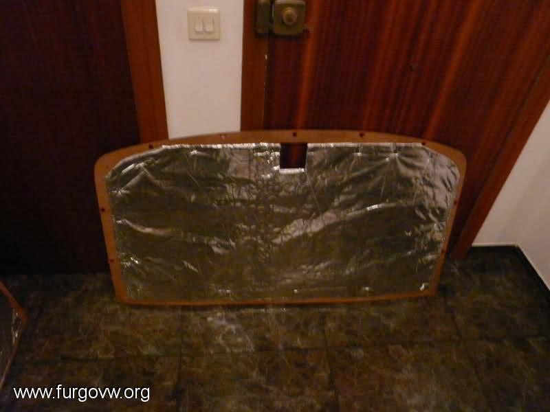

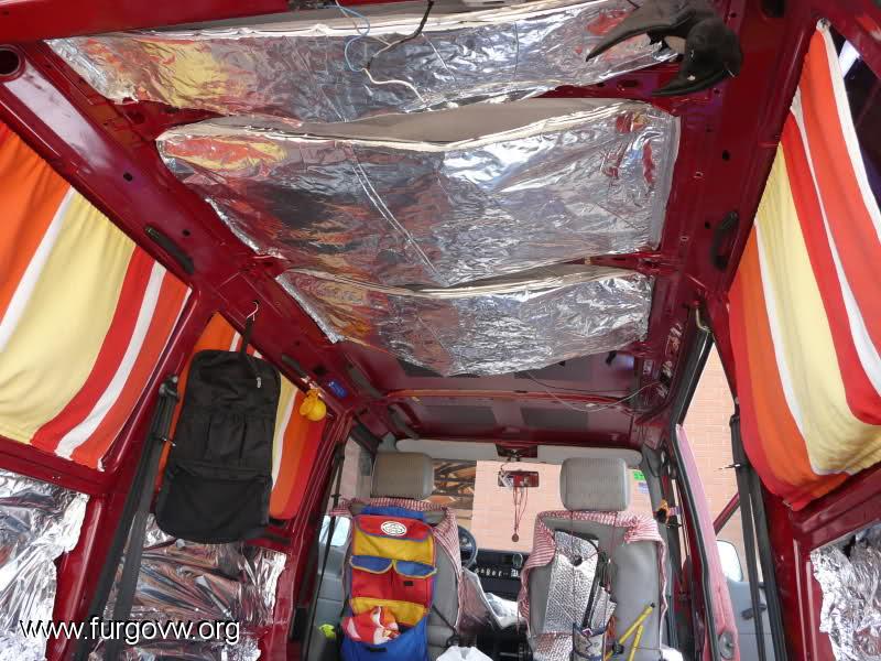

este es el aislante que he puesto a las placas del techo,

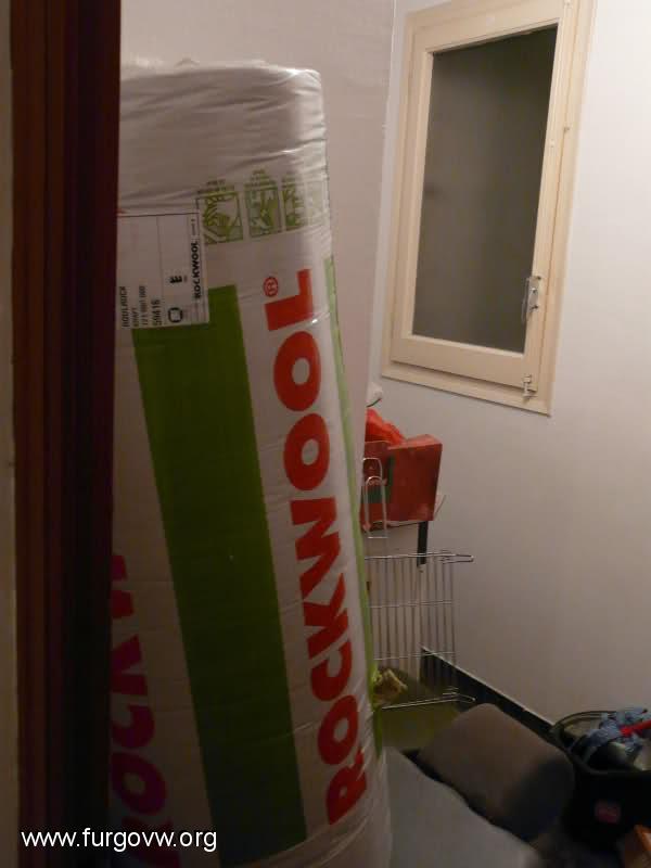

aqui el rollo de lana de roca.....

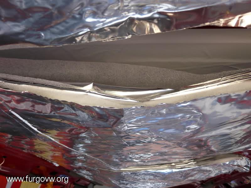

i aqui esta la nave espacial vw, con el papel de aluminio, i el aislante 5 capas en la chapa del techo, para hacer una doble capa de aislante sumando la de la placa de madera que esconde la chapa del techo.
aqui se ven las capas del aislante.

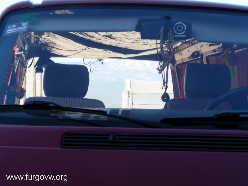

lo mas jodido es que estuve una semana sin las placas, i con el aislante del techo tocandome la cabeza mientras conducia

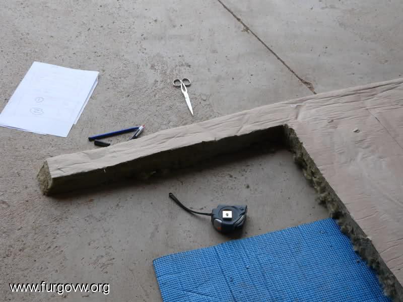

cortando la lana de roca a medida....

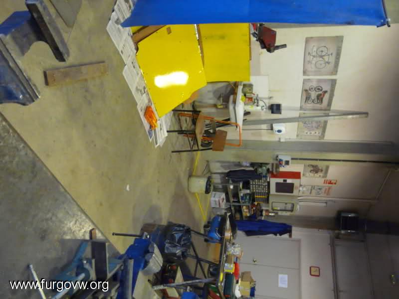

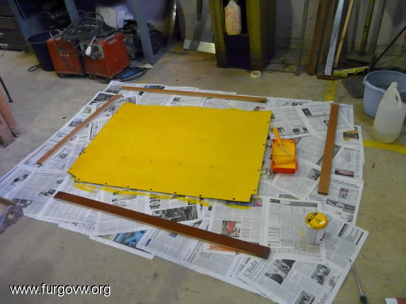

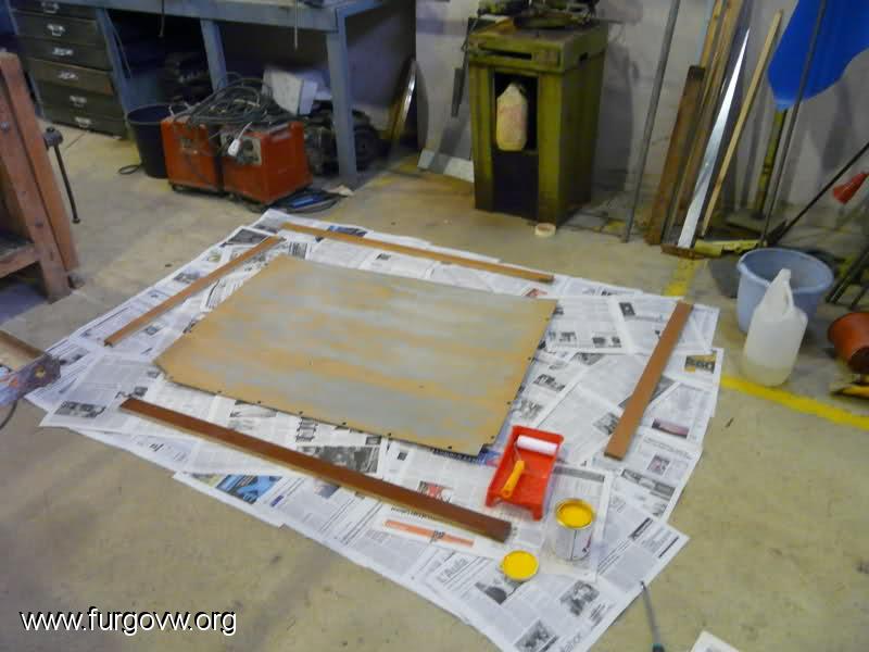

aproveché que tenia las placas fuera para pintarlas....de amarillo, por ejemplo
i aqui pintando un rato, en el taller del colegio.
ea, amarillo canario
i todas las placas pintadas i chorreando
